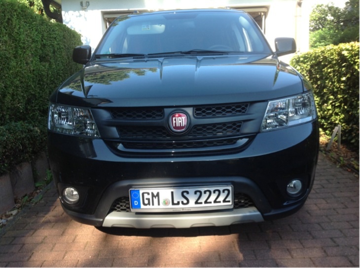

  • Rein designmäßig fände ich es besser, das kleine angeclipste Stück Grill wäre in den eigentlichen Grill integriert. So ist es nicht Stoßstange und nicht Grill.
  • Das Resultat (auch ohne Demontage) find ich schonmal ganz ok, ab jetz geht's dann in den Langzeit-Test...

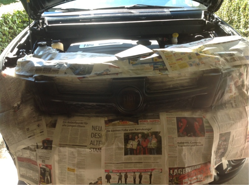

  • Der Arbeitsaufwand hält sich in Grenzen, das abkleben hat vielleicht 20 - 30 min gedauert*, und das Sprühen rund eine Stunde, wobei man halt zwischen den 6 Schichten immer rund 10 min zum trocknen einrechnen sollte.
    * Eigentlich wollte ich den Grill dafür ausbauen, wie hier beschrieben, bin aber mit dem zweiten Teil, nach den 5 Spreizdübeln oben nicht wirklich weitergekommen. Weiss nicht ob die da was geändert haben (ziemlich wahrscheinlich nicht!), oder warum ich die Steckhaken nicht lösen konnte...
    Aber so "angelöst" war es zum ankleben auf jeden Fall einfacher, weil ich in die meisten Fugen besser mit dem Kreppband gekommen bin.
    Jetzt bin ich mal auf den ersten Besuch in der Waschstrasse gespannt, und wie die Alltagstauglichkeit ist.

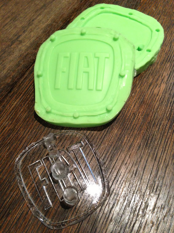

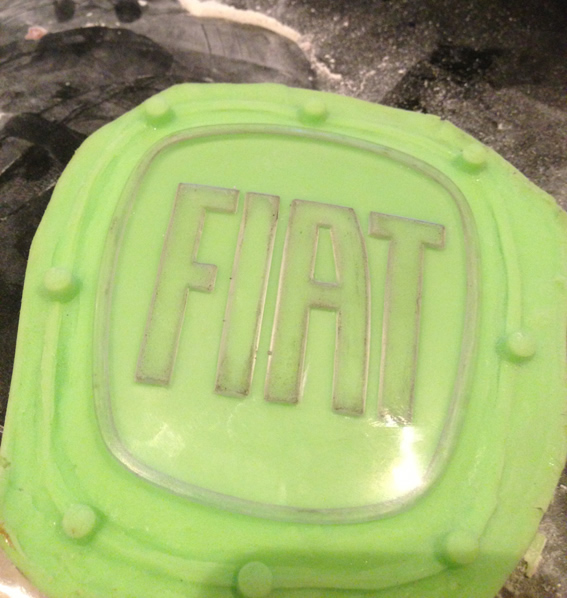

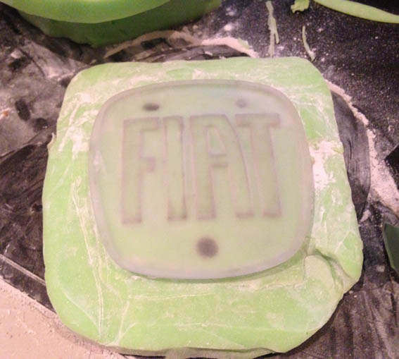

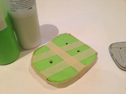

  • Nach dem ersten Versuch und dem leidigen Thema Luftblasen in schmalen Zwischenräumen, hab ich die erste Form noch einmal überarbeitet und ein paar mehr Einfüll- und Lüftungslöcher in die Oberseite eingesetzt.
    Die alte Form benutze ich dann einfach als "Polierauflage".
    Der zweite Versuch ist deutlich besser geworden. Mit diesen abstehenden Teilen sieht das ganze zwar noch sehr wild aus, aber das Material ist noch so weich, dass ich es mit dem Cutter einfach abschneiden kann.
    Leider hab ich beim ersten Probepolieren eine kleine Blase links unten am Buchstaben "A" entdeckt.
    Entweder bekomm ich das wieder hin, oder ich giess mir ein neues Teil (diesmal mit Vakuumpumpe) und dieses Duplikat muss nachher für meine "wilden" Farbtests herhalten.
    Auf jeden Fall ist erst mal weiter Nassschleifen und Polieren angesagt.

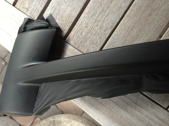

    Ich habe meinen ebenfalls schwarz gemacht. Dazu wurde der Grill zerlegt, was eine ganz schöne fummelei war. Anschließend wurde der alte Lack mit Nassschleifpapier leicht angerauht und eine Kunststoffhaftbrücke aufgebracht. Nach dem trocknen dieser wurde dann in Mattschwarz lackiert. Das Logo wurde natürlich vorher abgeklebt, da ich dieses nicht demontiert bekommen habe.
    Bilder vom Endergebnis sind in der Galerie.
