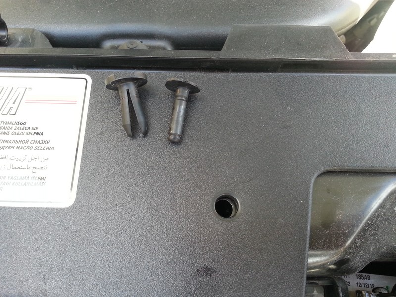

  • Da es ja immer wieder nachfragen gibt, wie man den Grill beim Freemont wechselt, und es noch keine schöne Anleitung gab, hier mal wieder eine bebilderte Anleitung von mir....
    1.

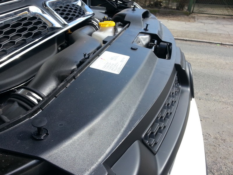

    Der Grill ist auf der Oberseite mit 5 Spreizdübeln befestigt.
    Zuerst die Dübel rausziehen und dann die Spreiznieten rausziehen. Beide gehen recht einfach mit einem Schlitzschraubendreher rauszuhebeln.
    2.

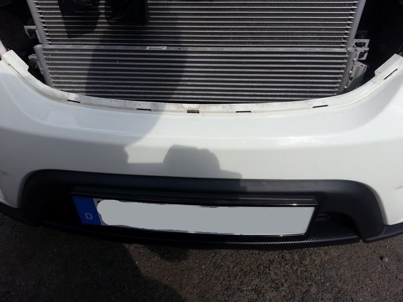

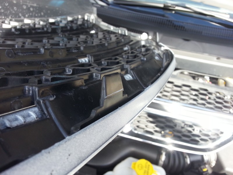

    Am unteren Rahmen ist der Grill mit 7 Haken in der Stossstange eingerastet.
    Diese lassen sich von der Innenseite gut nach vorne rausdrücken, wenn man durch das große Loch vom Grill auf der Oberseite für die Haubenschliesse durchgreift.
    3.
    Neuen Grill von unten angefangen in die Schlitze schieben, oben die Spreiznieten einsetzen und versenken, anschließend die Dübel in die Spreiznieten einsetzen.
    Fertig.

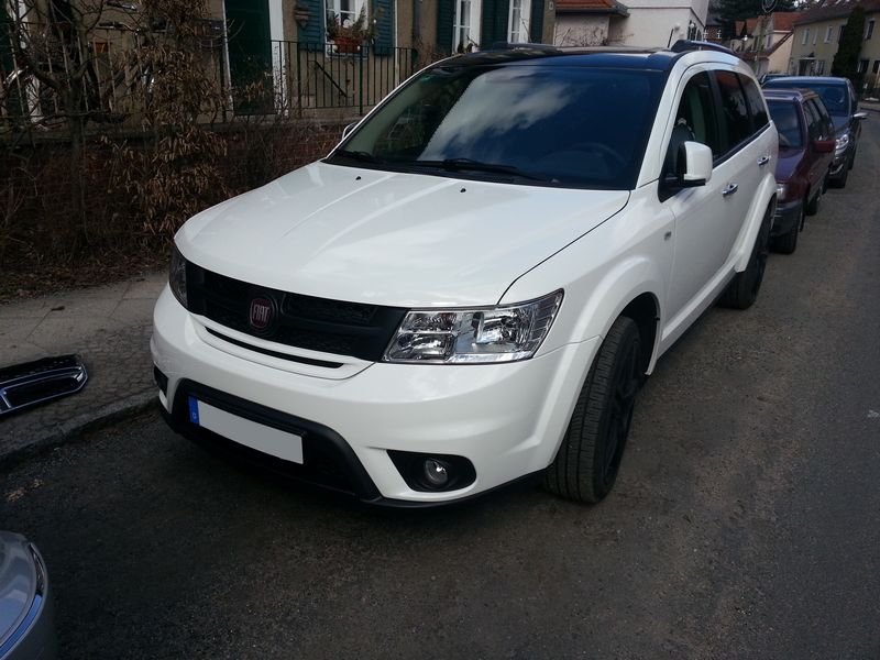

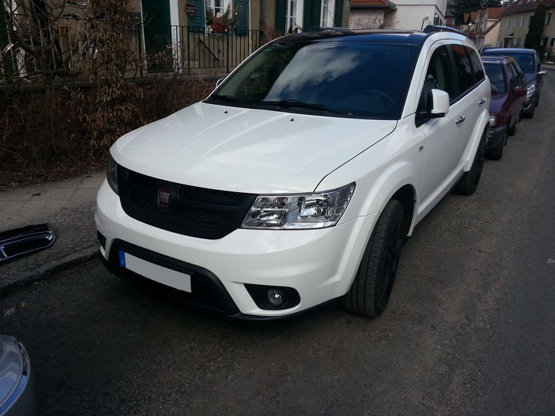

  • Na meine Grundidee war es schon zu zeigen, wie einfach es geht.
    Den Dodge Grill hatte ich schon drin - richtig. Nur hab ich ja bewusst einen Fiat gekauft und deshalb wollte ich den Fiat Grill wieder einbauen, nachdem ich den silbernen Teil mit Plasti Dip schwarz überzogen habe. Im Grunde zeigen die Fotos den Einbau eines Grills, aber das ist ja letzlich egal... ;-)
    Vielleicht überziehe ich auch den Dodge Grill noch mal komplett schwarz und bau den wieder ein... Bin mit der momentanen Lösung nicht so ganz glücklich....

  • Sieht aber sehr stimmig aus...mir gefällt es so besser als mit dem Dodgegrill...
  • Der Dodgegrill mit dem Fiat-Zeichen. Das gefällt mir. Der schwarze ist mir für den hellen Wagen zu dunkel.
  • Oder wie wäre es mit dem Fiat-Grill und Plasti Dip in Weiß? Könnte ich mir auch vorstellen. Oder wenn du das Chrom vom Emblem wieder freistellst. Könnte auch ne bessere Wirkung erzielen, weil das Rot vom Logo dann nicht so im Schwarz absäuft.
  • Der Grill liegt mir auch etwas im Magen.
    Finde die schwarze Lösung ganz gut, das Emblem in Silber wäre ein schöner Kontrast.
    Wir haben hier doch Fotoshop Experten: wie sähe das denn aus wenn der untere Teil des Grills in der Stoßstange auch Schwarz wäre ?

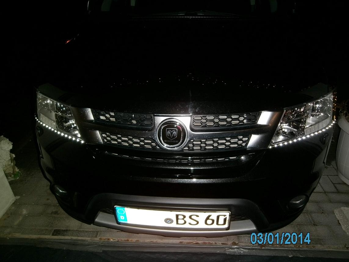

  • Mir gefällt der originale Dodge Grill besser... aber der schwarze sieht auch cool aus... wenn die Scheinwerfer auch dunkel gemacht werden, so wie schon ein anderes Mitglied hier (Name fällt mir leider nicht grad ein) ein Bild reingestellt hat.
    der Untere Teil des Grills oder der Obere Teil der Stossstange auch in schwarz sieht bestimmt sehr gut aus...
  • Mit was genau hast du den Grill beklebt.Sieht echt schön aus.Wie lange hast du gebraucht bis der grill so war.

  • find ich persönlich viel besser....
    müsste mit den dunklen Scheinwerfern noch besser ausschauen 8)
  • Danke für die genaue Umbauanleitung dadurch konnte Ich den wechsel vom Fiat Grill auf Dodge Grill in 10Min. absolvieren!

  • Ich finde Dein alter selbstgemachter Grill viel schöner....
