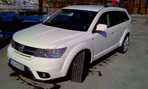

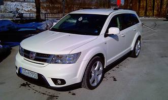

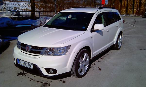

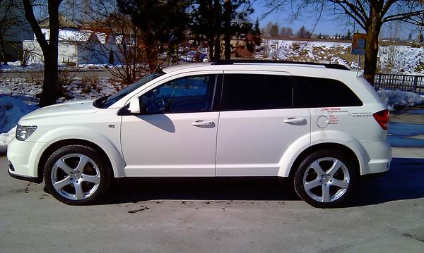

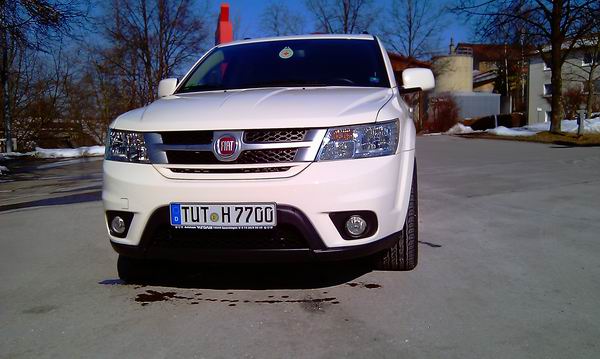

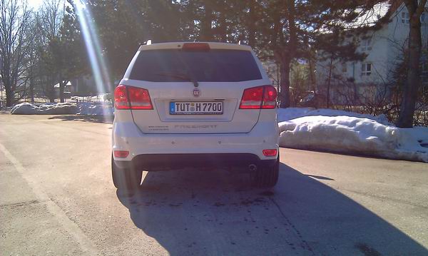

Im Anhang ein paar Bilder vom frischgeputzten Freemont mit der neuen Bereifung. Ich finde, so sieht der noch wuchtiger aus.
