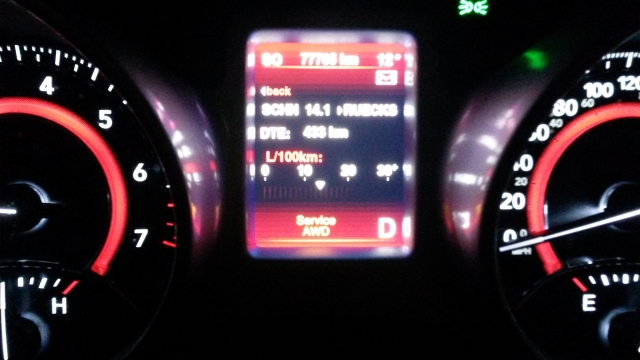

  • Hallo zusammen,
    hatte schon letzten Winter mit der Anzeige zu tun. Bin im Urlaub auch einmal an einem verschneiten Berg gescheitert.
    Im Sommer viel es nicht auf. Jetzt seit einigen Wochen (nasse Fahrbahn etc.) hatte ich schon mehrmals mit durchdrehenden Reifen zu kämpfen. Es erscheint dann regelmäßig "Allradsystem warten" im Display. Dieser Hinweis verschwindet dann und die besagte kleine gelbe Anzeige "ServiceAWD" bleibt im Display (bis zum nächsten Neustart). Ein Bild der Anzeige habe ich angehängt. Da der Allrad fühlbar nicht greift, werde ich wohl zum Freundlichen müssen. Schade, da dies der Einzige Mangel seit gut 3 Jahren ist (V6 AWD, ca. 80.000km). Hat noch jemand Ideen, was die Ursache sein könnte (Haldex etc)?
    Schöne Grüße
    Marc

  • Hatte heute Termin in der Werkstatt. Erklärung für die Allrad-Probleme wie folgt: Durch die fehlenden Reifendruckkontroll-Sensoren werden das ABS und/oder das Allrad-Steuergerät in die Irre geführt. Dadurch können Fehler in der Funktion auftreten. Mmmmmh??? Was haltet Ihr davon?
    Viele Grüße
    Marc
    Hallo zusammen,
    Schöne Grüße
    Marc
    Hallo das mit der fehlermeldung service awd liegt an einen nassen sensor! Hatte ich gestern und habe meinen mechaniker angetufen, und wenn es wieder aufleuchte sollte ich es anschauen lassen. Schöne grüsse
  • Die fehlermeldung is wenn der sensor feucht wird oder nass ist hat mein mechaniker gesagt
