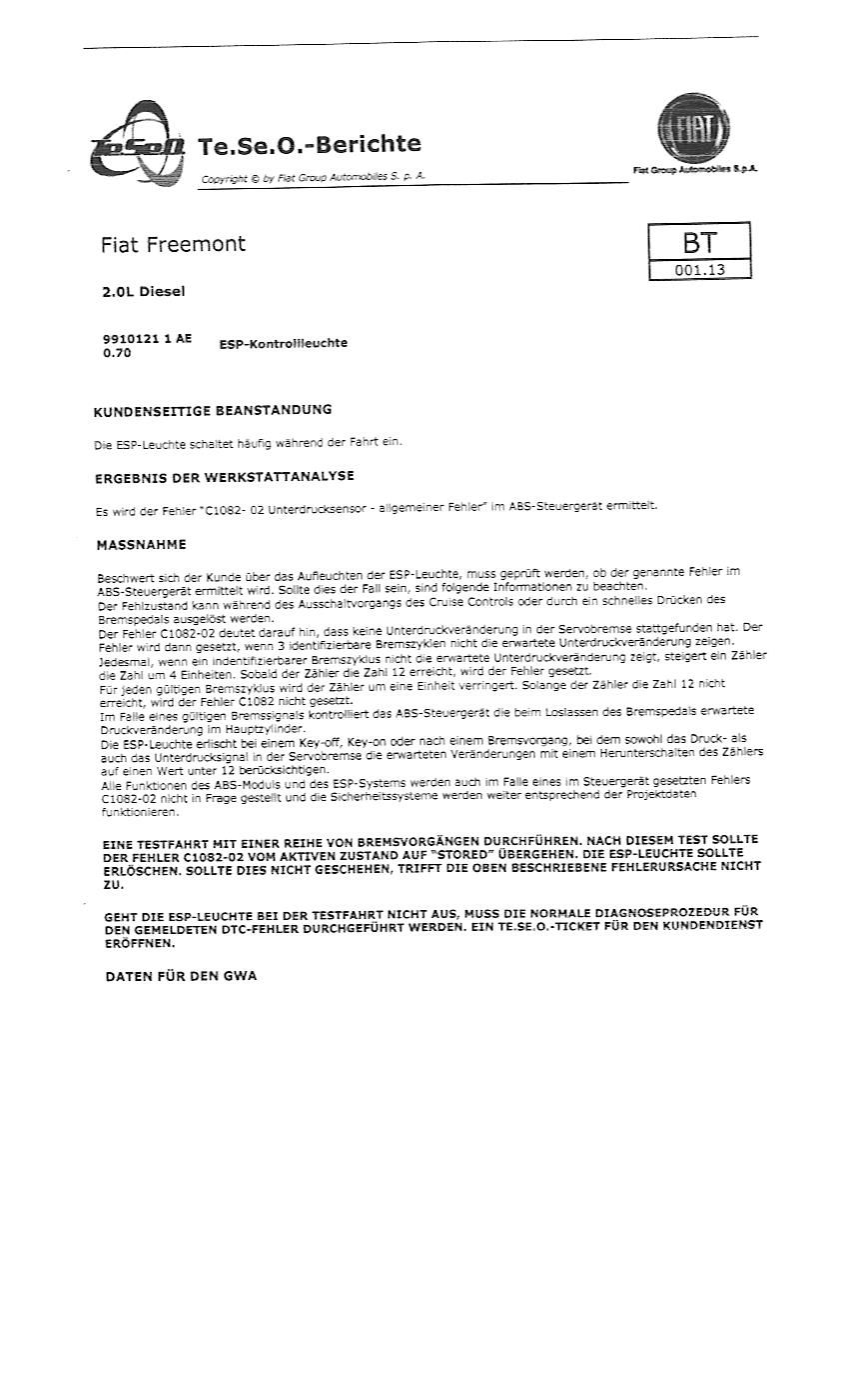

  • 11 // Meldelampen ESP und ARS leuchten (kurz) auf, häufiger
    ungelöster Effekt
    ... war heute in der Werkstatt wegen mehrmaliger ESP-Fehler Anzeige. Es sollte ein Sensor gewechselt werden, aber es kam ganz anders. Der "ESP-Fehler" ist eine Fehlinterpretation des ABS-Steuergerätes - Ursache ist die jeweilige Fahrweise. Bei mir trifft die Aussage des Berichts jedenfalls zu.
    Ich habe mal den Te.Se.O.-Bericht meiner Werkstatt für euch mitangehängt.
