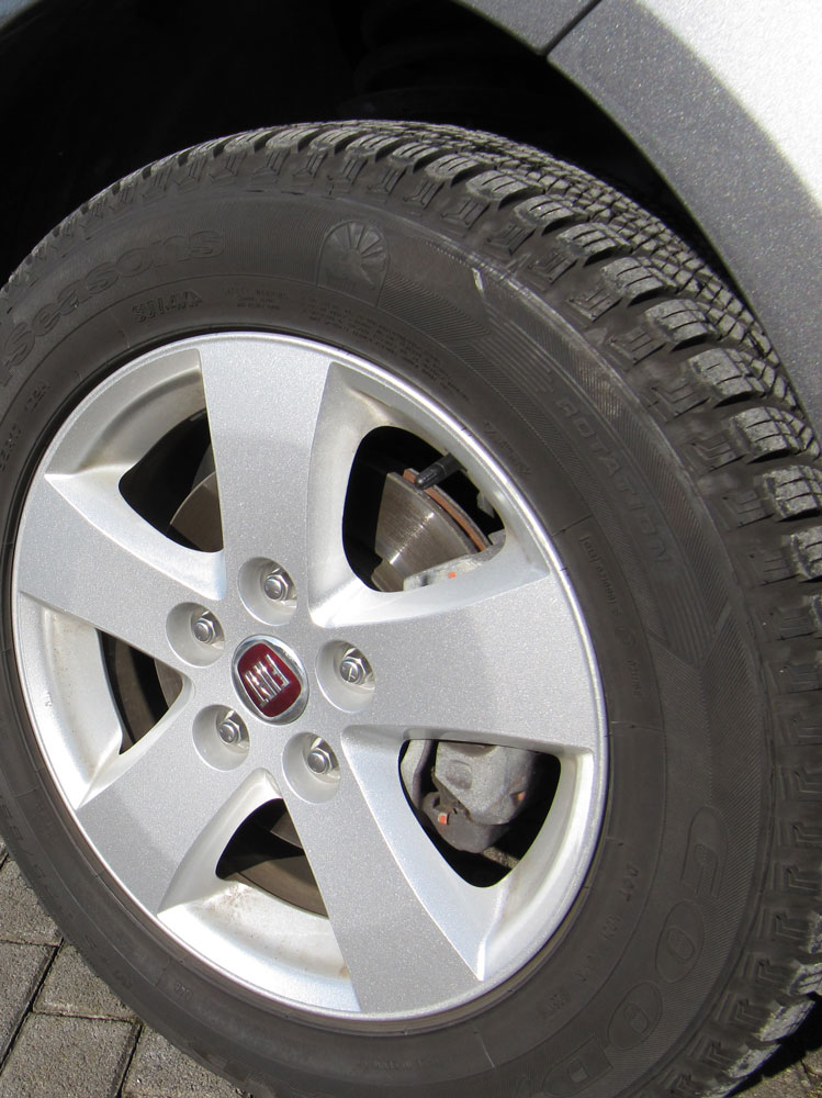

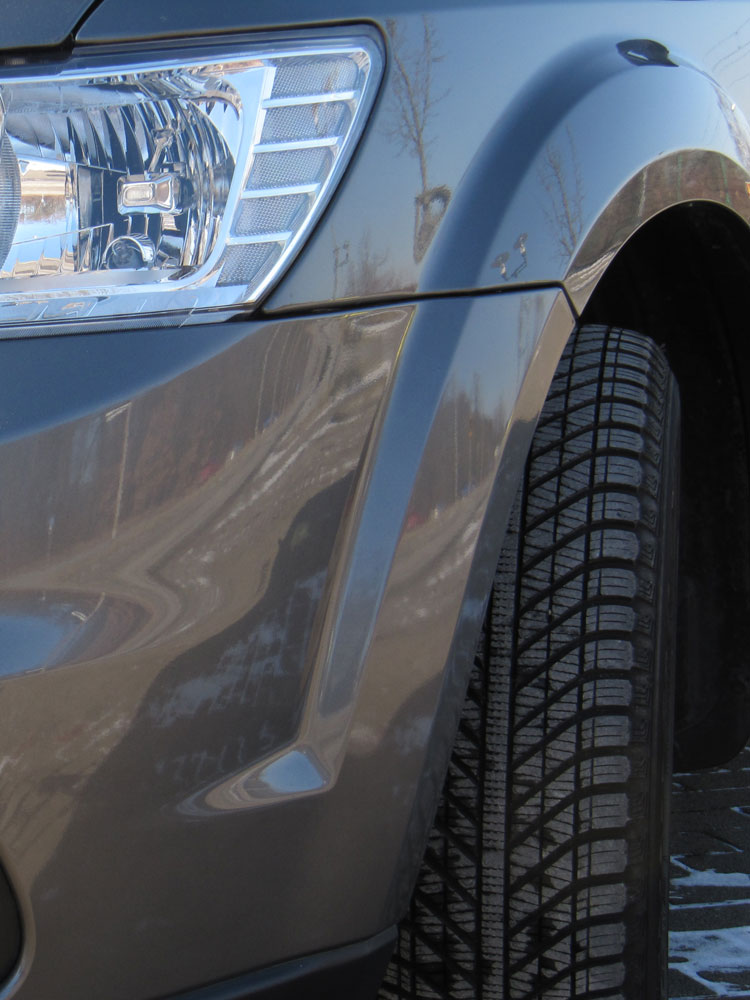

  • Goodyear Vector 4 Seasons - leider gibt es die nicht in Freemont-Dimensionen
    Das stimmt nicht ganz, ich hab genau diese drauf – allerdings auf 17 Zoll. ;)
    Der Kumho Solus ist leider ein ganz gewöhnlicher Sommerreifen, auf den der Hersteller ein M+S-Zeichen draufgemacht hat, weil man es ihm nicht verbieten kann. Es ist aber ein Etikettenschwindel in seiner reinsten Form und der Grund, warum die Reifenindustrie auch noch das Schneeflockensymbol einführen musste.

  • Aber ein reiner Sommerreifen ist der Kumho Solus sicher nicht
    Winterreifen sind grobstolliger, damit sie auf glattem Untergrund was zum "Zupacken" haben. Außerdem haben sie sehr viel mehr Lamellen als Sommerreifen. Siehe hierzu Bilder vom Goodyear Vector 4Seasons (der noch nicht mal ein "echter" Winterreifen ist).
