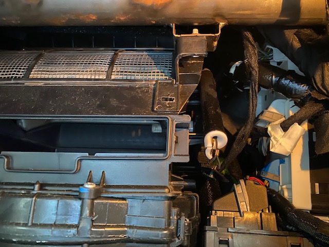

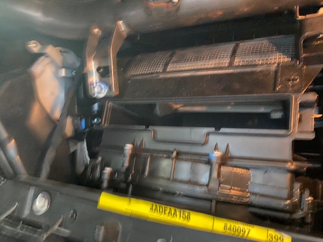

    ich hatte den Freemont mit Leistungsverlust der Klima in der Werkstatt (nur warme Luft), es wurde Kältemittel nachgefüllt und die Fahrerseite wurde wieder kühl. Leider nicht die Beifahrerseite.
    Auf Hinweisen im Forum habe ich den Motor hinter dem Handschuhfach kontrolliert. Der Motor rechts bewegt den Schieber hinter dem mittigen Gitter, wenn ich die Fahrerseite in der Temperatur verstelle, ebenso bewegt sich die weisse Scheibe links (2. Bild). Bei der Verstellung auf der Beifahrerseite bewegt sich nur die weisse Scheibe. Gibt es einen separaten Verstellmotor der die kalte Zuluft der Klimaanlage zur Beifahrerseite steuert?
    Lauf Werkstatt sind alle Motoren im OBD ok -was ja nicht bedeutet das nichts hängt oder gebrochen ist. Die wollten das komplette Armaturenbrett demontieren und haben Kosten von ca. 1500€ aufgerufen .... haben aber keine Ahnung was es ist.

  • Ist doch alles weiter oben erklärt, wie man es selber wieder repariert oder wieder hinbekommt...
    Ich habe meines selbst hinbekommen und somit wahrscheinlich ein paar hundert (?) Euro gespart.
  • top is ja garnicht weit weg!
    Also vielen Dank das Problem ist gelöst
    Danke für die sachdienlichen Hinweise
    Nach 20 min. lief alles wieder wie gehabt
