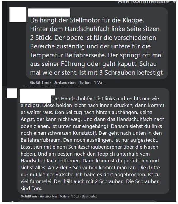

  • Klar. Ein weiteres sehr bekanntes Problem des Freemont. Der Stellmotor hängt bei dir. Beifahrerseite links unterm Handschuhfach. Da gibt's 2 Stück. Einer steuert eine große weiße Scheibe, der andere die Temperatur. Der für die Temperatur sitzt unterhalb von dem, der die weiße Scheibe steuert. 3 Torx er Kreuzschlitz Schrauben (je nachdem wie se Lust bei der Montage hatten) halten den Motor fest. Ich hatte das ganze schon 3x selbst behoben. Beim letzten Mal habe ich den Motor ausgebaut, Lüftung aktiviert, den Motor einfach drehen gelassen, dann Lüftung aus und den wieder machen lassen. Eingebaut und ging. Weiß aber nicht, ob das so immer funktionieren würde
    Hi Dragonstiger, wie habe ich das zu verstehen... muss ich also den den Stellmotor ausbauen (Zündung aus oder an) und nochmal einbauen ?

  • Es wird zu 99,9% am Stellmotor liegen!

    Wenn Du den Stellmotor wieder gangbar gemacht hast - wurde hier schon 100 Millionen beschrieben - dann nimm' lieber Sechskantschrauben zur Wiederbefestigung. Warum? Weil an diese viel besser heran kommt.
