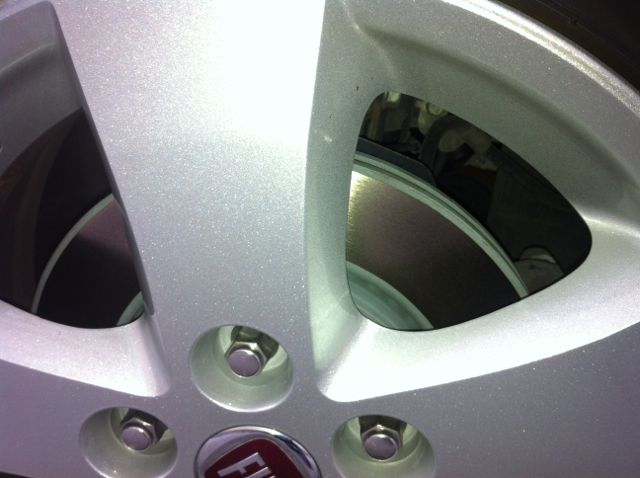

Ich krieg neue Scheiben und Beläge, wie ich heute erfahren habe. War also was dran an der Sache. ![]()
Bremsen mit Unwucht?
So, Happy End an der Bremsenfront.
