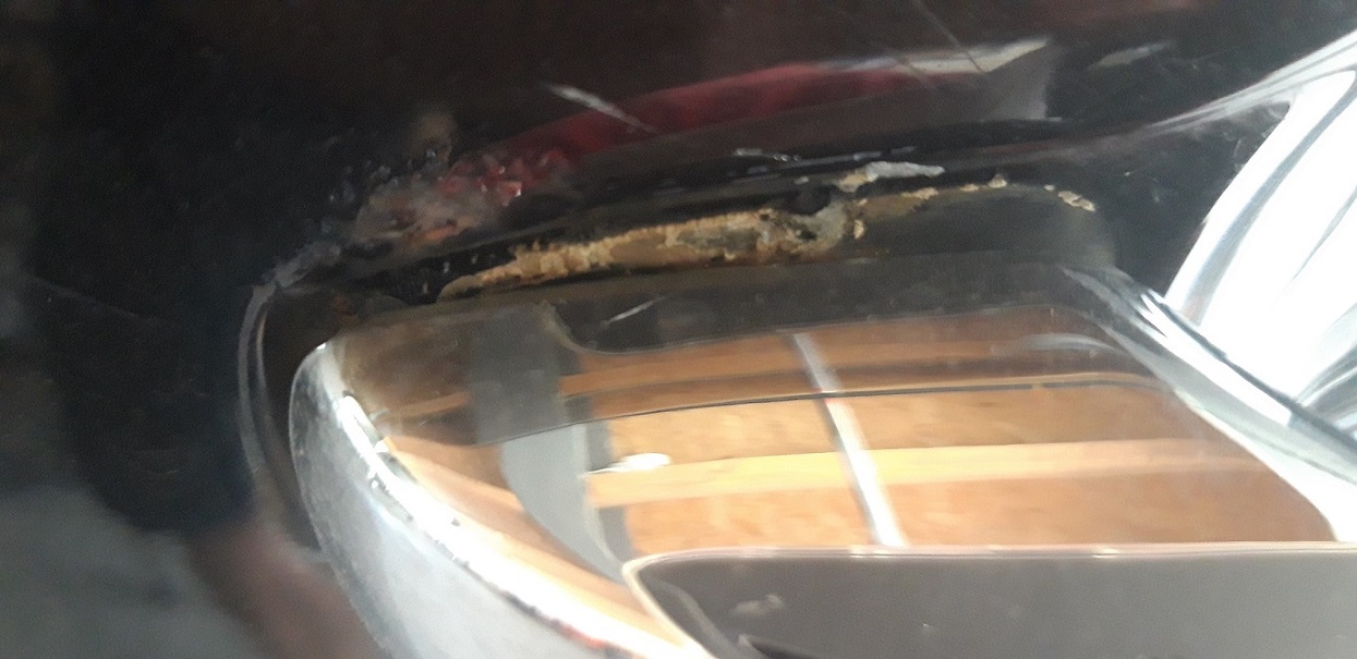

Rost um die Türgriffe herum
  • habe gerade gemerkt, und zwar da wo die Grifffederung "einschlägt". Ist zwar nicht viel, mit der Zeit wird es aber nicht besser,
    kennt es jemand, was kann man da machen? BJ 2013, 180TKM.
  • Da hat aber einer richtig schlecht gearbeitet und der erste Besitzer wohl die Griffe immer schön ans Auto zurück knallen lassen und nun hast du dieses echt unschöne Ergebnis. Da hilft dir bestimmt nur ein Lackierer weiter.
    Meiner sieht bei 170tkm definitiv nicht so aus.
    Nur vom Nagel der Frau paar Kratzer. Aber kein Rost
  • Nach den Lackblasen an der Motorhaube hatte ich auch noch Rost an den Türgriffen. Zuerst an der Fahrerseite und dann die Beifahrerseite.
    Kommt aber nicht vom Knallenlassen der Griffe. Da hat einer beim Einbau der Griffe schludrig gearbeitet und jeweils die Lackkante beschädigt.
    Nachlackieren ist zum ersten nicht gerade billig und zum zweiten nur begrenzt erfolgreich. Rost kommt wieder. Da kann der Lackierer noch so gut arbeiten.

  • Hallo, werte Mitstreiter.
    Ich hab leider das gleiche Problem bei meinem Freemont.
    2014er und erst 85tkm runter.
    Hab ihn erst im April geholt, da ist mir das noch nicht aufgefallen und es nimmt definitiv zu.

    Woher weißt du das mit dem Nachlackieren und dem begrenzten Erfolg?
    Hat einer von euch bereits einen Kostenvoranschlag für das Lackieren eines Türgriffs? Ist schon klar, dass die Stelle nicht einfach ist. Aber man sieht es jeden Tag..

  • Habe Motorhaube und Türgriffe nachlackieren lassen. Lackierer hat für beides keine längerfristige Garantie gegeben. Und ja, ist ein sehr guter Lackierer und Bekannter von mir.
    Auf der Motorhaube waren die Blasen nach einem guten Jahr wieder da. Türgriffe etwas später.
    Gekostet hätte das regulär ca. 500€ incl. Aus- und Anbauten.
