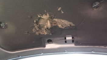

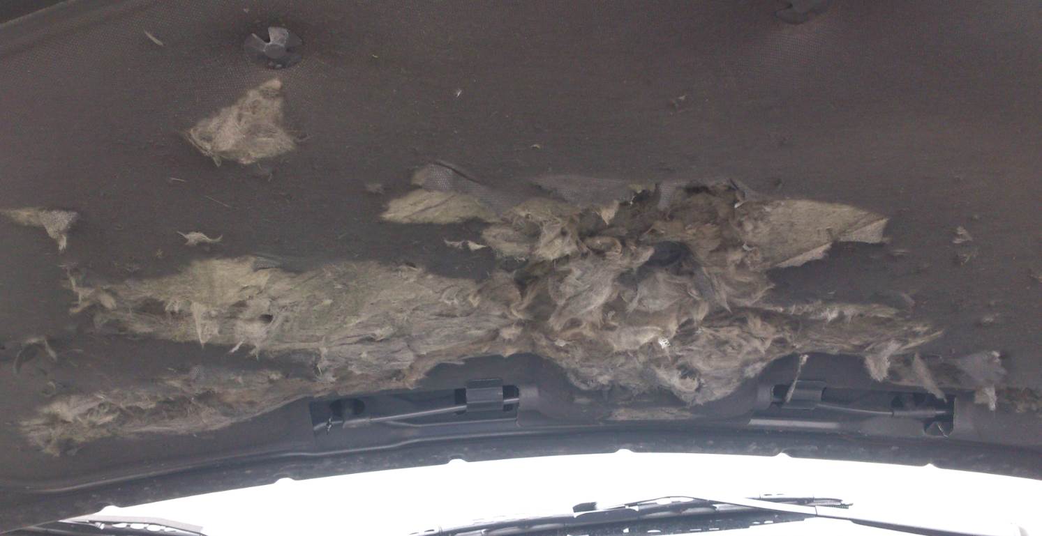

    Übrigens: habe seit ich ohne Dämmung fahre ruhe, seit einem halben Jahr keine Marder-Spuren mehr im Motorraum.

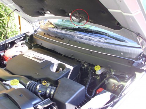

    Als ich sie ausgebaut habe bestand die Matte eigentlich nur noch aus einem äußeren Ring. Der Mittelteil war total zerfetzt.
  • Ich hab festgestellt, dass die Matte genau an der Stelle mit so zwei,drei Klebestreifen versehen ist. Die scheint der Mader abgöttisch zu lieben. Ich hab die hin geklebt, der Mader hat die wieder weggerupft. Seit ich die weggemacht habe ist bei mir Ruhe.

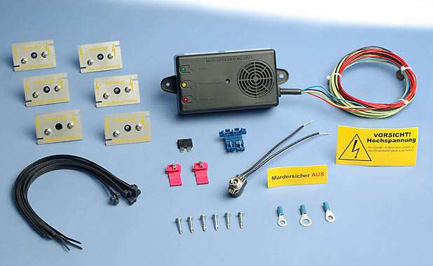

  • Oder gleich eine vernünftige Lösung nehmen und den Motorraum unter Strom setzen. Ist doch schon bei einer potentiellen Reparatur, die man dadurch nicht hat, billiger ...
  • Nachdem ich dann überzeugt war das doch kein Katze ihr Unwesen auf meinem Auto treibt, indem die Dämmmatte im Motorraum sichtlich gelitten hat, war ich bei ATU die mir dieses Gerät eingebaut haben: Marderschreck . Danach noch den Motorraum ausgewaschen um die Gerüche zu vertreiben. Das ganze ist nun 1 Woche her. Bisher kein Besuch mehr gehabt. Auch keine Spuren auf dem Auto.

  • Mein Marderschreck ist seit Übergabe drin. Und bisher war nur mal eine Katze drauf 2x.
    Marder gar nicht mehr (das sieht dann immer viel schlimmer aus - Dreck, Kacke, Pisse)...und der Motorraum ist noch unberühert...auch keine spuren zu sehen!
    Kostet 60 Euro mit Strom und Ultraschall und Einbau ist auch nicht die Welt udn geht im Notfall auch selber.

  • Auch auf die Gefahr, dass unser Freund Kelly nun endgültig ausrastet, aber wenn ich mir die Bilder vom Einbau seines "Marder-Grills" in der Galerie anschaue, kann ich nur den Kopf schütteln. Wer bitte kommt auf die Idee, die Hochspannungs-Platten oben auf die Motorabdeckung zu bauen? Nicht nur, dass man die Abdeckung bei Wartungsarbeiten abnehmen muss, nein, die darunter liegenden teuren Bauteile wie Turboschlauch und Kabelbaum sind dann noch bequem für den Marder erreichbar. Die Hochspannungs-Platten gehören so tief wie möglich im Motorraum eingebaut, damit der Marder erst gar nicht bis nach oben kommt. :abgelehnt:
  • Naja, zu tief darf man sie auch nicht platzieren, da sie nicht zu viel Spritzwasser von der Straße abbekommen sollen. Andererseits ist der Motorraum von unten relativ dicht. Und auf Wartungsfreundlichkeit sollte man natürlich achten, wenn man die Anlage länger als bis zum nächsten Inspektionsintervall gebrauchen will. ;)
  • Du hast recht , nun was man leider nicht sehen kann das die restliche platten unten in der Motorraum eingebaut sind ( foto folgt ) übrigens dieser Firma tut täglich solche Dinger einbauen und meiner wahr der 5. Freemont davon /angeblich mit erfolg ?( hier wird täglich Freemontmotor komplett zerlegt so wie richtig teuere Autos auch also ich habe erste mal volles vertauen :P der Firma ( RS Automobile Völklingen Saarland ) Ja und Garantie habe auch noch ....
  • Welcher Laie hat denn dir das eingebaut? :?: :?: In einer Werke hättest du zwar etwas mehr bezahlt, aber der Einbau wäre fachgerecht vorgenommen worden. :thumbsup: :thumbsup:
