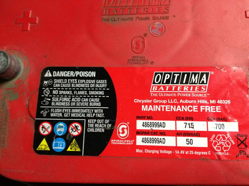

  • Guten Morgen, ich hoffe ich bin hier richtig.
    Könnte mir jemand die Daten der Original Fiat Batterie durchgeben oder ein Foto senden.
    Ich habe ein Batterie Messgerät da muss der Kälteprüfsteom und AH angegeben werden.
    Ich Frage deshalb weil ich sie nicht unnötig ausbauen möchte wenn mir hier jemand helfen könnte.
    Danke MfG

  • Moin,
    was ist das denn für eine korrupte Fiat-Werkstatt?
    Video zum Tausch der Batterie ---> https://www.youtube.com/watch?v=El83KSl2E8E
    Bilder, wie die Batterie aussieht ---> Bilder ;)
  • Nein, das ist tatsächlich die ungefähre Preisregion, die Fiat für den Batterietausch veranschlagt. Plusminus ein paar Hundert Euro. ;)
    Richtig ist aber auch, dass die Optima-Baterie (die im Freemont verbaut ist) aus Harrys Link im freien Handel nur einen Bruchteil kostet und man sie dort am besten auch bezieht.
