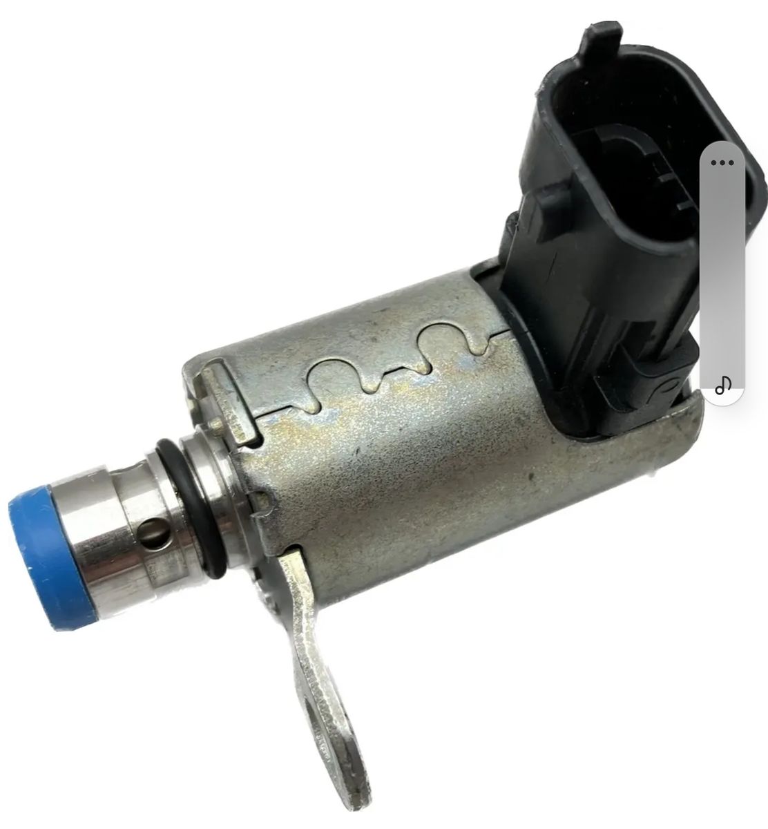

    Nur leider gibt es aktuelle massive Lieferprobleme bei dem Öldruckregler (Teile-Nr.: 55246162)
    Meine Wagen steht mittlerweile seit 1 1/2 in der Werkstatt und diese bekommt den Öldruckschalter nicht ran :thumbdown:

  • Die werden alle nicht passen...
    Der richtige Schalter ist jedoch auch hier nicht lieferbar --> https://www.autoteiledirekt.de/oenumber/55246162.html
    Aber hier --> https://www.ebay.co.uk/itm/FIA…d428d8:g:xLoAAOSwhT1a-cuq
    sieht es so aus, als es ihn gibt.

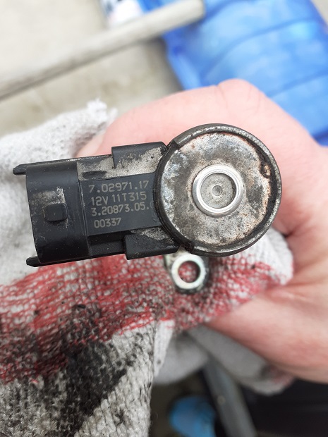

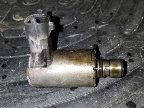

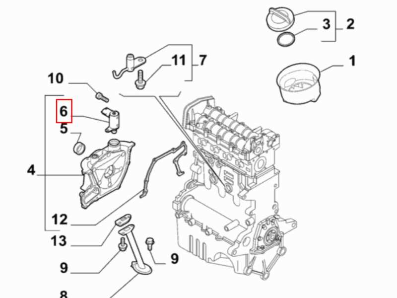

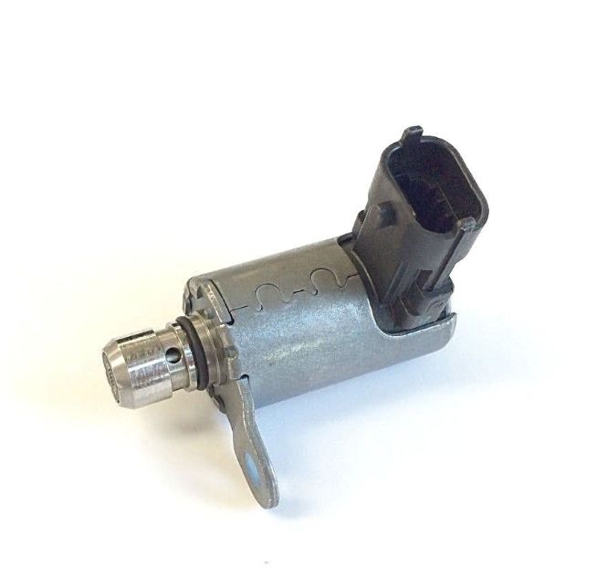

  • Hallo zusammen,
    der 2.0 Diesel im Freemont hat 2 Öldruckschalter und einen Öldruckregler, warum auch immer ?( ?( ?(
    Ist eines dieser 3 Bauteile defekt, kommt der Fehler "Motoröldrucksensor Stromkreis hoch".
    die beiden Öldruckschalter sind beide überall verfügbar, der Öldruckregler leider nicht :thumbdown:

  • Hallo zusammen,
    nach nun fast 3 Wochen läuft unser Freemont wieder.
    Defekt war wirklich nur ein der Öldruckschalter.
    Da die Werkstatt diesen Fehler leider nicht gefunden hat, habe ich jetzt 2 neue Öldruckschalter und eine neue Ölpumpe mit neuem Öldruckregler verbaut bekommen,
    alles über die Gewährleistung :thumbsup:
    Schuld an der ganzen Geschichte war ein "billig" Öldruckschalter aus dem Zubehör, welcher nicht mit dem Steuergerät des Freemont arbeiten wollte.
    Leider oder veilleicht ehr Gott sei dank :thumbsup: hat die Werkstatt das erst bemerkt, alls sie alle anderen Teile schon ausgetauscht hatte.
    Somit wäre das Thema auch abgeschlossen und wir können unseren Freemont nun endlich wieder genießen :thumbup:
