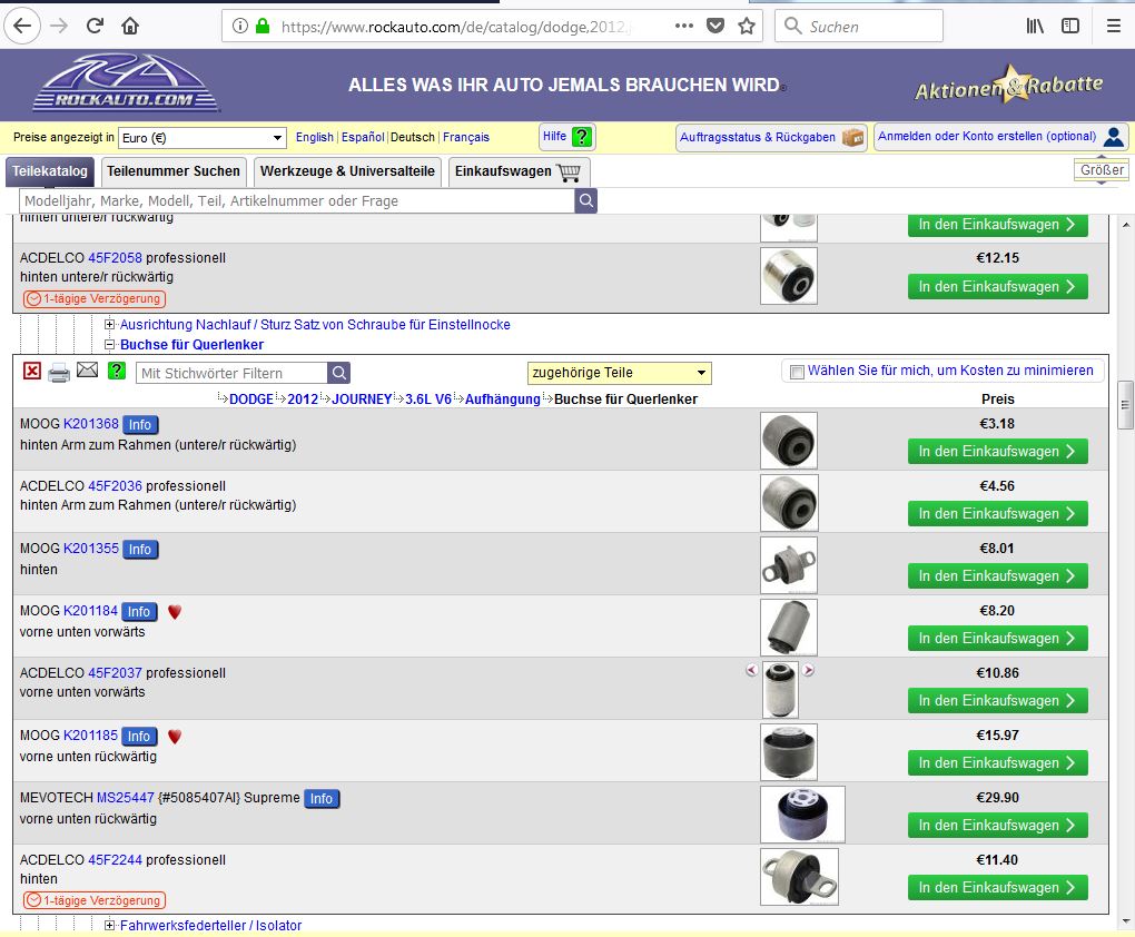

  • Nochmal eine Frage in die Runde: Könnte man nicht die Lager ersetzen, statt den/die gesamten Achsschenkel? Glaube nicht, dass die Arbeitszeit und das Material an die 1.100 € herankommen, die allein das gesamte Teil kosten soll.
  • Klar kann man die Lager ersetzen. Man müsste da nur sehr viel Zeit in die Recherche stecken, welche Buchsen du brauchst. Bestellen kann man die bei unserem NJF-Partner Rockauto.com in USA für ein Butterbrot.

  • Im Fiat Teilekatalog gibt es wirklich nur die kompletten Einheiten, die Büchsen sind nicht aufgeführt.

    Und Toy, danke für den Hinweis auf Rockauto! Auf Anraten der neuen Werkstatt werde ich mir schonmal ein paar Lager (Längslenker und Querlenker unten – die Teile, die an den Achsschenkeln verbaut sind) bestellen und ins Regal legen – kosten ja im Vergleich "nichts". Wenn die fällig sind, kriege ich dann die Lager ausgetauscht und muss nicht das ganze (sündhaft teure) Teil tauschen.
