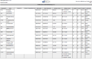

  • Hätte nicht gedacht daß es SO viele sind...beeindruckend! :thumbup:
    Gruß
    Robert

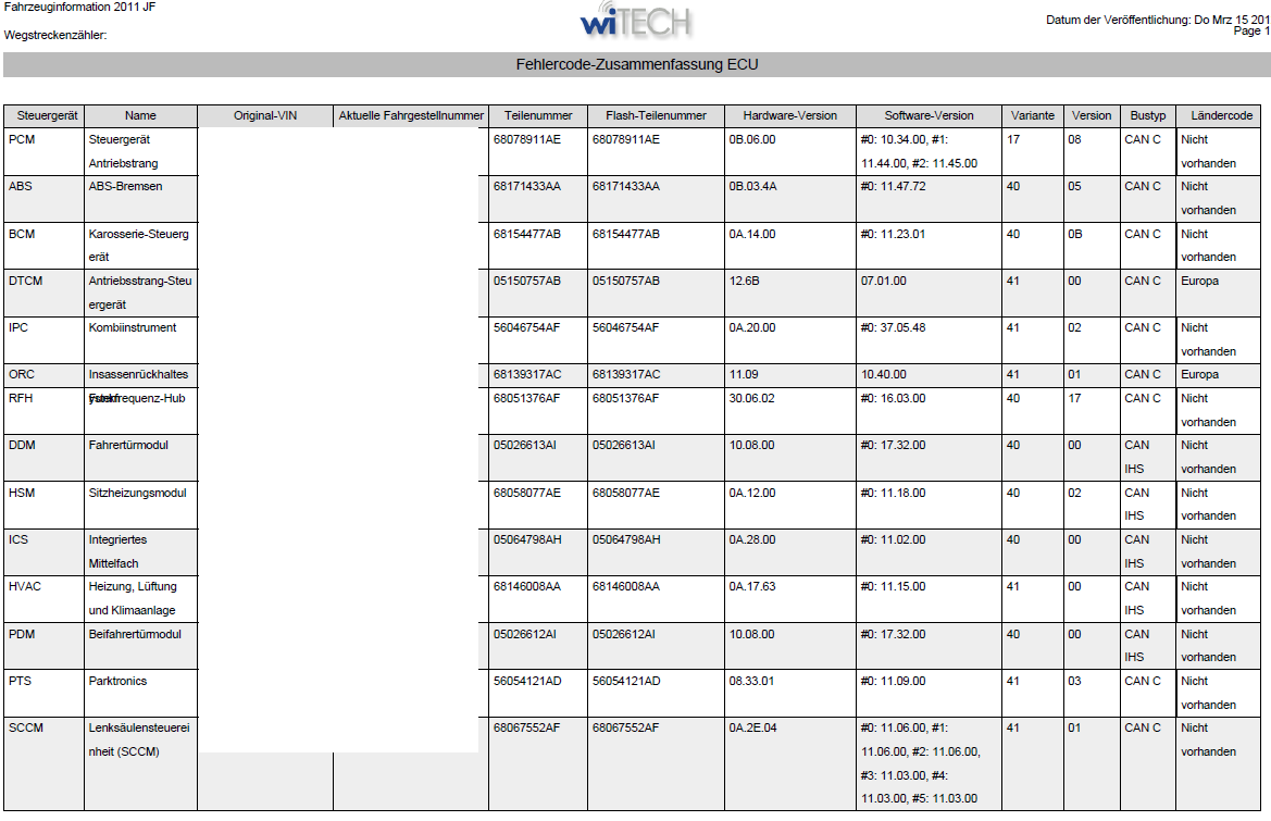

  • Ich habe noch ein Bild von der Stammseite; da kann man erkennen, dass es im Prinzip noch zwei weitere Steuergeräte gibt, die aber nicht im Freemont verbaut sind. Wie gesagt, dass Diagnose-Teil gilt für die gesamte Chrysler-Gruppe.
    Das gesamte Diagnose-Protokoll umfasst übrigens 31 (!) Seiten; ich schaue mal nach, ob ich die fahrzeugspezifischen Daten da auch herausbekomme. Es sind allerdings dann erheblich mehr als 150 Kb...
    Die Abkürzungen der Steuergeräte erklären sich im ausführlichen Protokoll, jedenfalls teilweise.
  • Nachdem ich die 31 Seiten mal mit zwei PDF-Programmen bearbeitet habe, gibts die komplette Konfigurations-Datei schön komprimiert jetzt auch für Euch.
    Bei manchen Einträgen ist man sehr verwundert nach dem Motto: Hab' ich doch, warum ist das nicht aktiviert, aber dann wird es langsam deutlich: Dieselben Pararameter für ein und dasselbe Bauteil müssen nicht in jedem Steuergerät, das diese Einträge wohl auch beinhalten kann, gleichzeitig freigeschaltet sein, z.B. die Reifendruckkontrolle: Mal ist das Premium-TPM aktiviert, mal nicht; im Multiinstrument wird aber alles ordnungsgemäß angezeigt.

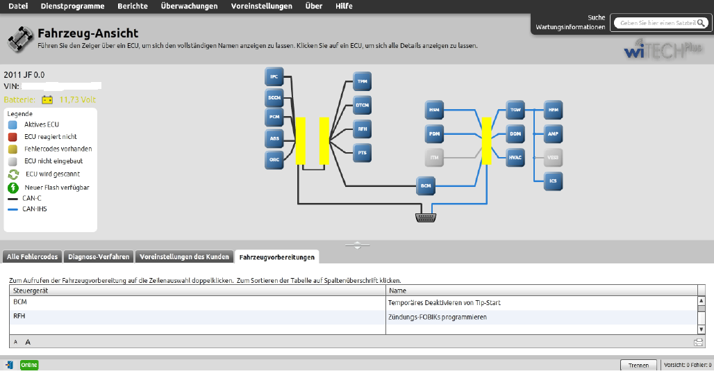

  • Updates können nur mit dem Witech-Tester aufs Auto gespielt werden.
    Genau so ist es, das FIAT-System ist komplett nach außen abgeschottet und nur mit den geeigneten Testern "programmierbar" im Sinne von: Vorhandene Einträge können geändert werden, aber nicht zusätzliche ergänzt oder vorhandene gelöscht werden. Systemergänzungen müssen von einer CD/DVD über FIAT Italien in die Software eingespielt und dann übertragen werden.
