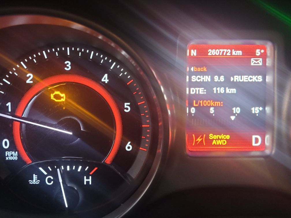

Es kam öfter das Elektrizitäts-Symbol gleichzeitig mit dem P0521 vielleicht wegen falschen Singalen vom Sensor. Und einmal in ca. 8 Monaten beim Parken sah ich für kurze Zeit eine Ölkanne an der Stelle wo normal das Elektrizitäs-Problem-Symbol aufleuchtet. Siehe bild neben "Service all wheel drive". An der Stelle gäbe es eine Ölkanne. ist aber in 8 Monaten obwohl der P0521 auf Ölprobleme hindeutet nur kurz beim Parken aufgeleuchtet.
Also da ist die Anzeige wohl etwas nachteilig programmiert.
Also ja es gibt eine Ölkanne. Aber man sieht sie wohl sehr selten. Auch wenn es bereits Probleme mit dem Öldruck und Ölstand gibt.
