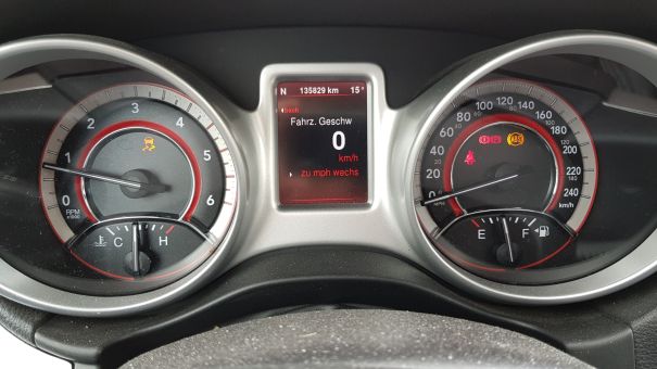

    Habe es heute geschafft das Radlager zu wechseln.
    Ging gut. Das Brummen ist auch weg aber esp abs leuchten dauerhaft und wenn ich anfahre nach ca. 30m geht die Lampe Service Allrad an.
    Weiß einer was das ist oder hatte einer schon mal ähnliches ?
    Dachte das hängt mit dem defekten Radlager zusammen.

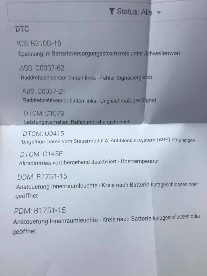

  • Sind auf dem Radlager auch die ABS-Sensoren (die Zähne) drauf? Vielleicht hast du ja ein falsches Ersatzteil eingebaut und die Anzahl der Zähne stimmt nicht mit dem Original überein. Sieht schwer nach einem Montagefehler oder falschem Ersatzteil aus, würde ich mal aus der Ferne vermuten.
  • Dann würde ich mal die Steckverbindungen überprüfen. Vielleicht hat sich da was durch den Umbau gelöst. Wäre ja noch ne einfache Lösung. Oder Dreck auf dem Sensor.
  • Pelziges Nagetier zu Besuch gehabt?
  • Das sind doch offensichtlich mehrere, voneinander unabhängige Fehler. Da sollte die Werkstatt z.B. mal hinten links schauen, ob die ABS-Sensoren sauber sind oder ein Kabel defekt ist etc. Hast du die Werkstatt danach schauen lassen oder sollten die nur das Diagnosegerät dranhängen?
