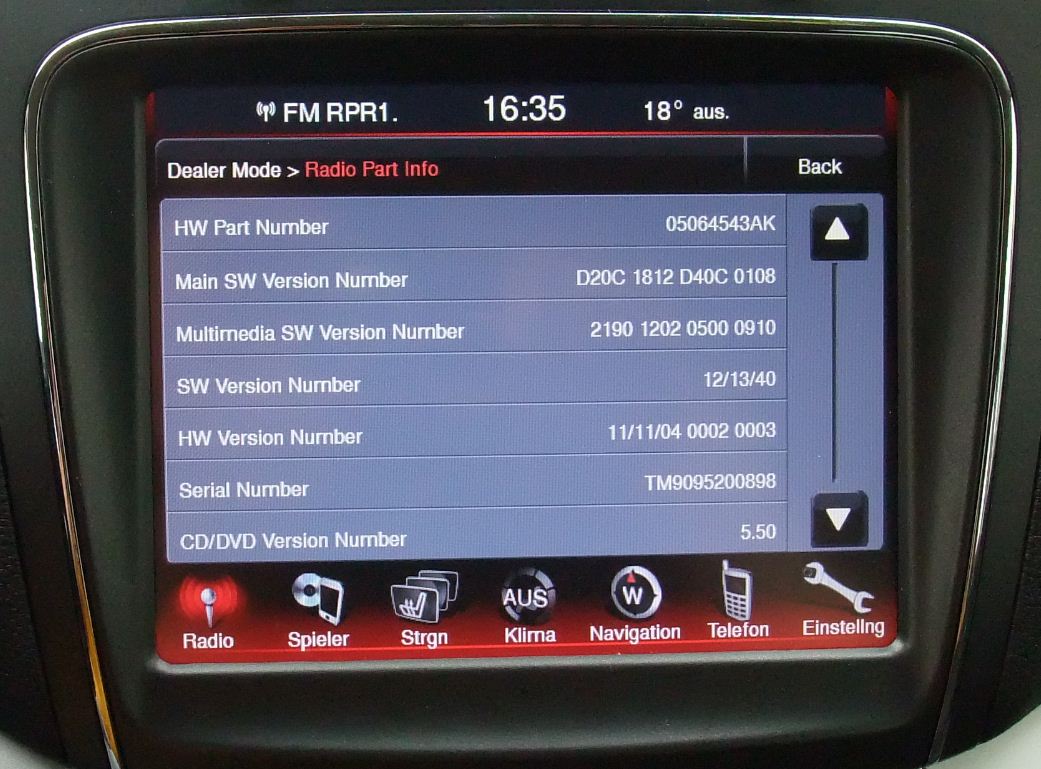

Bei mir wurde gestern definitiv (ich war am Ende dabei) das Uconncet und die Garmin Soft upgedated ... aber wie du oben siehst, ist die Sytem-Software der gleiche Stand! -
Sorry, falsch gegoogelt.Aber schau dir das mal an:
http://dodgeforum.com/forum/au…2-uconnect-sw-update.html
http://dodgeforum.com/forum/4t…98-uconnect-problems.htmlpress the driver temp UP and DOWN plus windshield defrost (all 3 buttons
at the same time) for about 5 sec this will bring you to the dealer
menu, and you will find what you are looking for there plus allot more,
if at first you don't success try again it took me about 5 tries.Das kam von hier: http://www.dodgejourneyforum.c…to-see-software-versions/So, ma kuckn...
BINGO ... von wegen "falsch gegoogelt" ... diesmal hast du super gegoogelt!
DIESEL for President

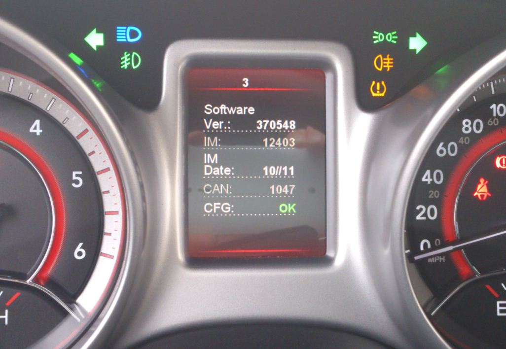

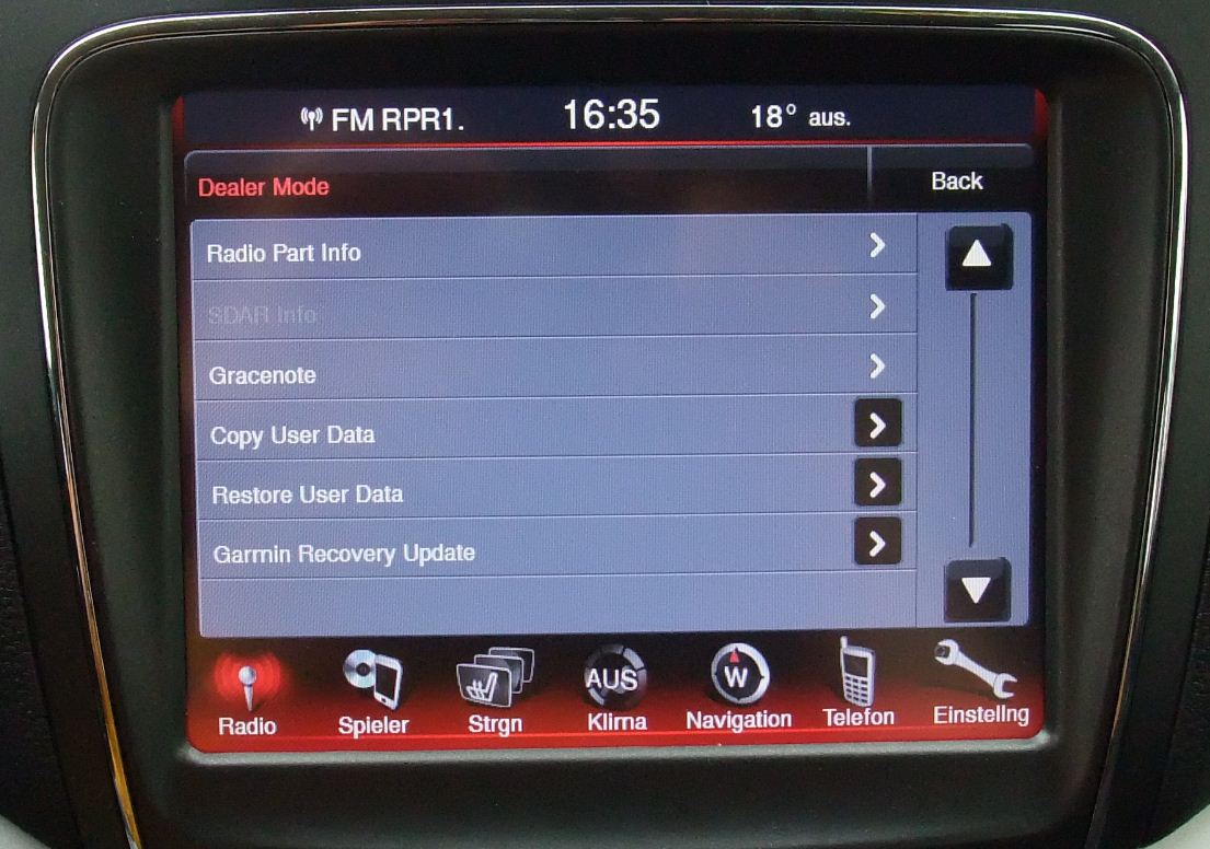

Es ist tatsächlich so ... den roten und blauen Pfeil der Fahrerseite zusammen mit der FRONT Scheiben Taste 5 sec gedrückt halten und schon is man drin.

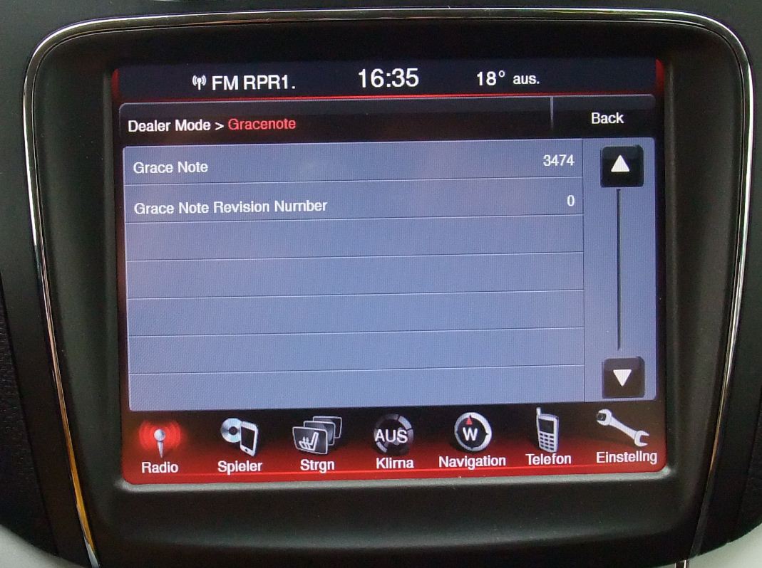

Siehe Bilder.Danke, Diesel
Edit: bei der Gracenote Angabe von 3474 ... gehe mal davon aus, dass das die Anzahl der hinterlegten Cover ist.
Jetzt ist es natürlich interessant, nach dem nächsten Update zu sehen was geändert wurde. -
