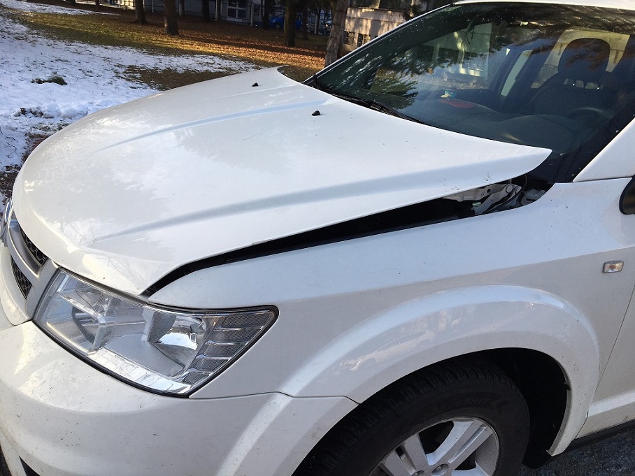

  • :D Gestern Abend habe ich mal die Funktionsfähigkeit der aktiven Haube getestet... also eher unfreiwillig... :P
    siehe Bilder
    Ich bin auf einen Gehweg ausgewichen, um einem entgegenkommenden Fahrzeug etwas Platz zu machen.
    Bei uns liegt seit einigen Tagen Schnee, der jetzt wohl auch schon etwas fester gefroren ist.
    Jedenfalls lag auf dem Gehweg ein kleinerer Schneehaufen, den ich dachte, einfach so plattmachen zu können.
    Platt war er schon, aber dieses kleine Scheißerchen war hart genug, um eben die aktive Haube auszulösen.
    Es hat nur mal laut geknallt (Patronen gezündet), und dann stand die Haube oben.
    Funktioniert also 1A...
    Jetzt: Versicherungsfall :rolleyes:
    Ich war schon schnell in der Werkstatt, und der Fachmann dort hat mir mitgeteilt, dass die Scharniere und die Patronen getauscht werden müssen...
    War jetzt wohl kein ganz billiger Test.
    Aber wenigstens sehe ich das auch mal live und in Farbe, wie die Haube nach Auslösung aussieht. :D
    Über den Preis dieser Aktion werde ich informieren.

  • und hier noch kurz das Update:
    Am 19.12. lagen die Ersatzteile in der Werkstatt.
    Scharniere wurden lackiert, sodass ich am 21.12. den Wagen in die Werkstatt bringen konnte.
    Morgens gebracht, abends gemacht.
    Unter/hinter der Stoßstange war auch noch was gebrochen und wurde getauscht.
    Gesamtpreis: gute 1.000,- (1007,-)
    Nach Auskunft des Servicemeisters dürfen die Sensoren dreimal aktiviert werden, dann müssen auch diese getauscht werden.
    Aber diesmal noch nicht 8) Das wäre sonst noch mal ne Ecke teurer mit Sensoren in der Front.
    Naja, aber wie gut, dass ich das nicht selber zahlen muss... :rolleyes:
    In Zukunft bin ich aber trotzdem etwas vorsichtiger mit Fahrten auf Kollisionskurs...
  • Ich hätte die Reparaturkosten wesentlich höher eingeschätzt. Die Treibladungen sind im allgemeinen nicht gerade günstig. Oder sind die Teile in SK um einiges billiger?
  • Also die Pyro-Patronen haben 143,19 gekostet, das Stück.
    Die Scharniere 95,-, das Stück.
    Material insgesamt ca. 690,-
    Arbeit 150,-
    Die Arbeitsstunden wären in DE wahrscheinlich dreimal so teuer (wenn's reicht...)
    Steuer ca. 165,- 8|
