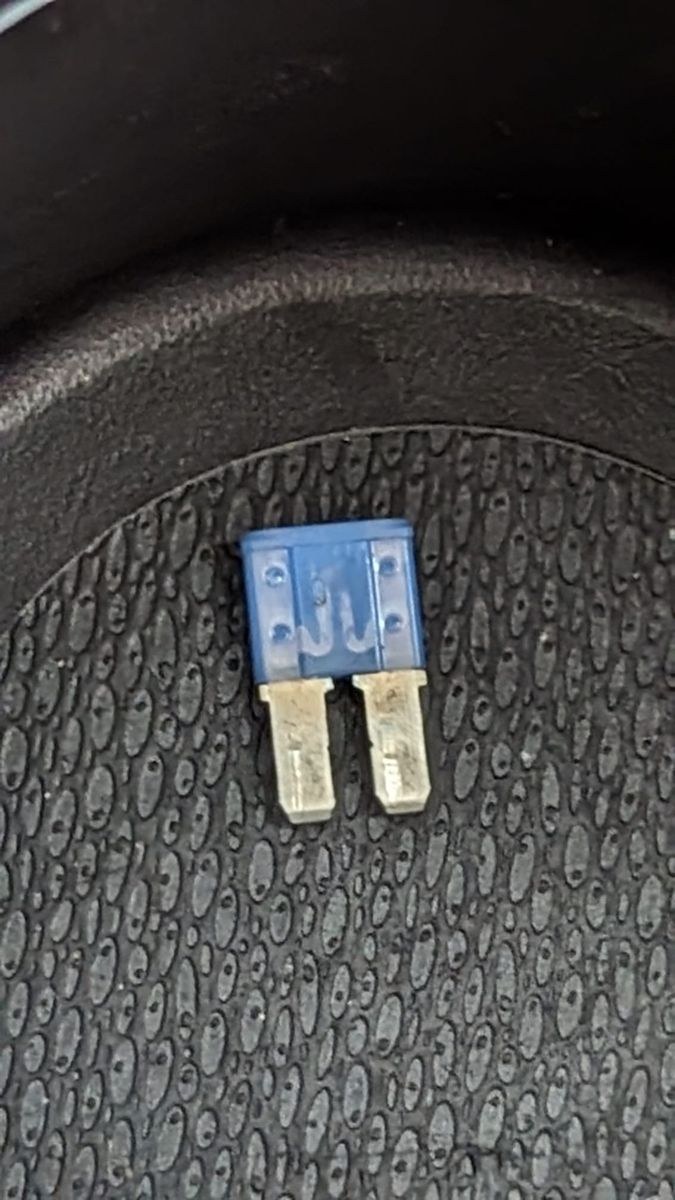

  • Die letzte Antwort war zwar schon 2016... aber ich hatte jetzt das Problem, dass nach Batteriewechsel der Bildschirm schwarz blieb, und sämtliche Knöpfe drunter , ohne Funktion. Also habe ich alle Sicherungen im Motorraum überprüft.. gezogen. Minus entfernt, Plus entfernt.. alles war nicht erfolgreich. Es war dann ganz trivial... die Sicherung vom Radio im Fußraum rechts.. F128
    Vielleicht hilft es mal jemandem!
