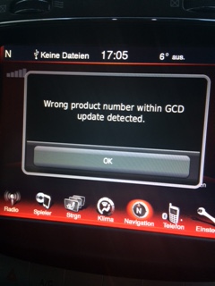

    Habe versucht selber ein Update einzuspielen, jedoch kommt bei mir ein Fehler mit GDC oder so.

    Das ist auch das was mich Stutzig macht. Habe es von der uconnect update Seite.
    Habe es auch mit meiner VIN gezogen. Deshalb verstehe ich den Fehler auch nicht.

    Und zu deinem BT: Du brauchst ein neues Update. Deine software hängt sich auf. Aber nicht die Radio software runterladen sondern dein Händler muss das draufspielen.
