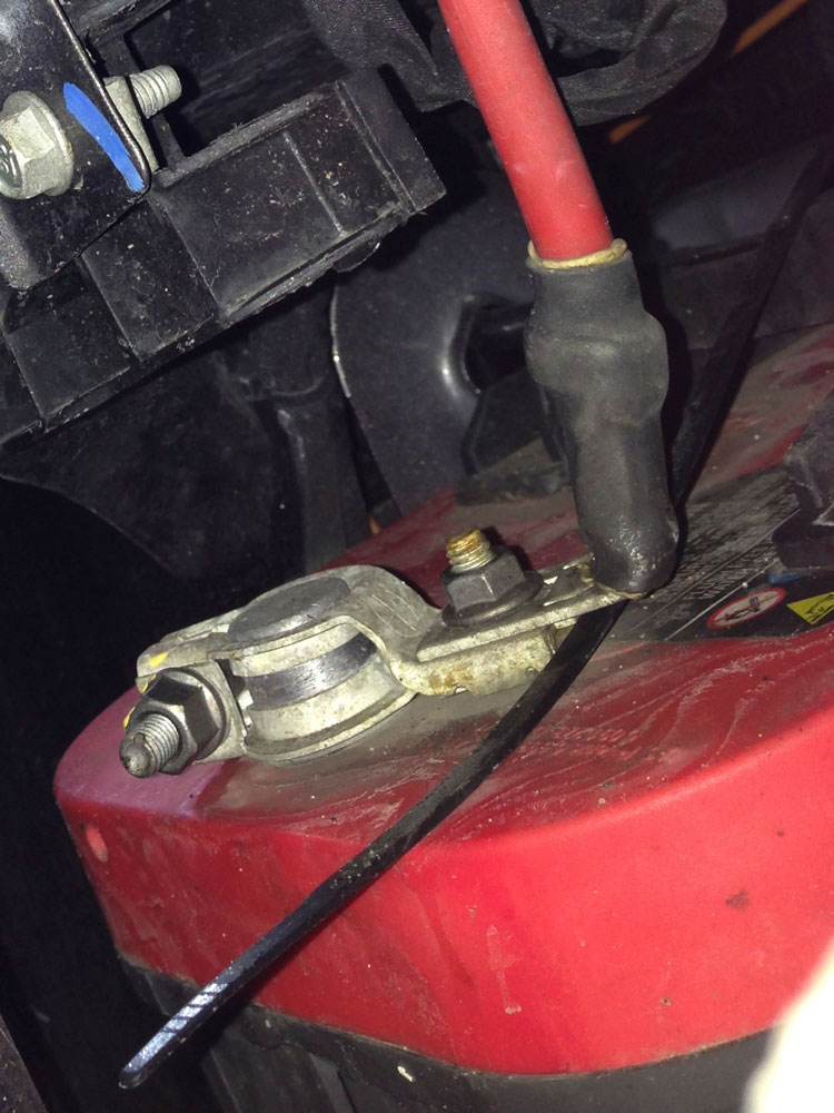

Optima Red Top
Ja. Die nächste Größe (gelb glaube ich war das) würde angeblich auch nicht passen.Ich denke, am Donnerstag bin ich schlauer. Dann schreibe ich die bestellten und ausprobierten Batterien rein.
