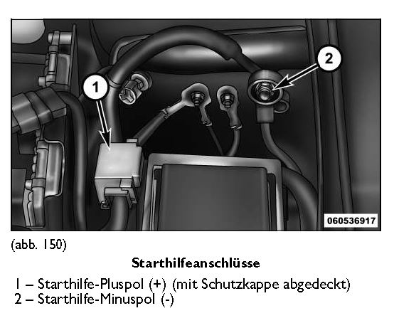

  • Wenn man von vorne in den Motorraum schaut, sieht man rechts an dem Blech, hinter dem das Domlager des Stoßdämpfers befestigt ist diverse Schraubbolzen. Also auf deutsch hinter dem Hauptverteiler, dem Ding mit den zwei "Tragegriffen".
    Der sog. "fernliegende Masseanschluss" ist der in dem schwarzen Kunststoffeinsatz.
    Mein Freemont: 2014 Black Code, 201PS, Osram Ledriving FOG, Laderaumabdeckung, Tajco-Blende, Scheinwerferwaschanlage, Alarmanlage, Notrad Sommerreifen [size=10]PIRELLI 245/40 R 20 XL 99Y P ZERO auf Borbet CW3 9x20[/size] [size=10]Winterreifen Michelin Latitude 2 Alpin EL 235/50 R19 V auf Originalfelgen[/size]
  • Ja, genau der ist es.
    Ein eigenes Bild hatte ich nicht und bei anderen ist das immer so eine Sache mit dem Copyright - nicht überall gern gesehen.
    Deshalb die etwas umständliche Erklärung, Bild ist natürlich besser.
    Wenn man den Board-Computer mal "stromlos" machen möchte :whistling: .... reicht es dann diese Masseverbindung mal für 10 Minuten ab zu machen ?????
  • Ja, das reicht.
