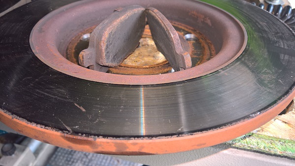

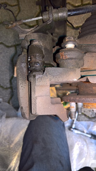

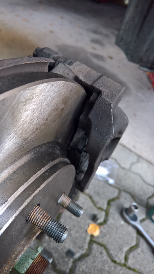

  • Guten Tach zusammen, hab heute meine Bremsanlage endlich mal gemacht, hat alles super geklappt ohne Probleme.
    Hab jetzt für die Brembo Scheiben 180€ bezahlt und für die Klötze 39€, sind übrigens 305mm Scheiben, die bei Italo Welt kann ich abbestellen, da diese 320er sind und eine Lieferzeit von 10-14 Tage haben 8|
    Aber egal...jetzt läuft er wieder und ich muss das ganze mal im Auge behalten, nicht das nach 15tkm wieder die Beläge unten sind.
