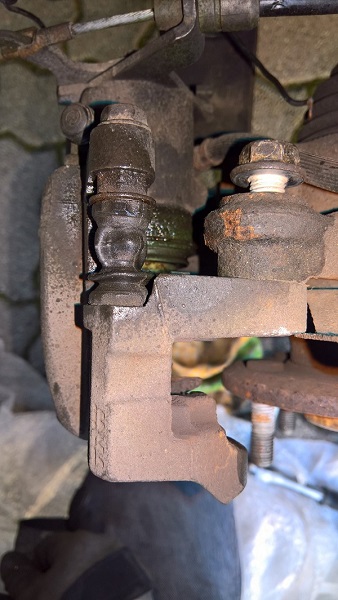

Bremsscheiben sind ausgetauscht, hab denke ich auch das Problem gefunden.
Die ersten zwei Bilder sind vom Sattel (Oberseite) einmal eingefahren und einmal ausgefahren. Im ausgebauten Zustand, lässt sich der Sattel schön auf und zu bewegen, im eingebauten Zustand leider nicht. Könnte evtl.an der Konstruktion der Aufbauweise der Bremsleitungen liegen, den irgendwie steht der Sattel ein wenig unter Spannung, so dass eben der Sattel, der arbeiten sollte....nicht arbeitet. Also der Teil des Sattels, der nicht am Bremsanker verschraubt ist.

Bilder...
Das erste Bild zeigt den Sattel ausgefahren
Das in diesem Anhang eingefahren! -
das sind die schiebehülsen.die sollten egal wie, sehr freigängig sein.Und wenn du alles eingebaut hast sollte sich auch nichts mehr bewegen,sondern recht fest alles sein.
einziges Problem was ich hatte waren diese Edelstahlbleche die zwischen Belägen und sattel sind.nicht die platten sondern die Führungen.
auch die können bei schmutzaufnahme mal klemmen.war bei mir so,hat sich aber nach Reinigung gegeben.

Eine Seite des Sattel´s muss sich doch bewegen können, sonst würde dies zu einem Problem führen!!!
Da nach jedem weiteten Verschleiß des Bremsklotzes, eine Seite des Sattels rein wandert.
Oder warum ist der Bremssattel beweglich???
Wird der Verschleiß nur über die Bleche im Sattel ausgeglichen??? -
Nein.die Schiebehülsen müssen oben und unten leich zu ewegen sein.der verschleiss regelt sich über den Bremskolben.je mehr abrieb umso mehr kommt er raus.hoffe du hast ihn reingedreht und nicht gedrückt!!! Laut deinem Tragbild von deinen Bremsbelägen hat ja nur der eine Belag geklemmt.und er war bestimmt aussen.also nicht auf der kolbenseite.das sieht aus wie klemmen oder festgehen der schiebehülsen. Kann aber auch dein Bremskolben klemmt.Also sich nicht entspannt nach dem Bremsvorgang.dann wäre der abgefahrene Belag kolbenseitig gewesen.
Kolben wurde gedreht, klar. Und der verschleiß war nicht auf der Kolbenseite! Also so wie du schon sagtest.
Aber die Außenseite muss doch dennoch beweglich sein, schließlich ist diese Seite ja schwimmend gelagert(beweglich) und die Führungbolsen mit Gummi Faltbalgen geschützt vor Schmutz.
Die Bremse wird ja nach dem Bremsvorgang gelöst, durch einen kleinen Schlag der Bremsscheibe..... dies wiederum könnte doch rein nur mit den Führungsblechen gar nicht möglich sein???
Ich werde es einfach mal beobachten, morgen muss Frauchen mal in die Pedale treten, dann müsste man auch sehen, ob der Sattel arbeitet oder nicht.
Werde berichten
