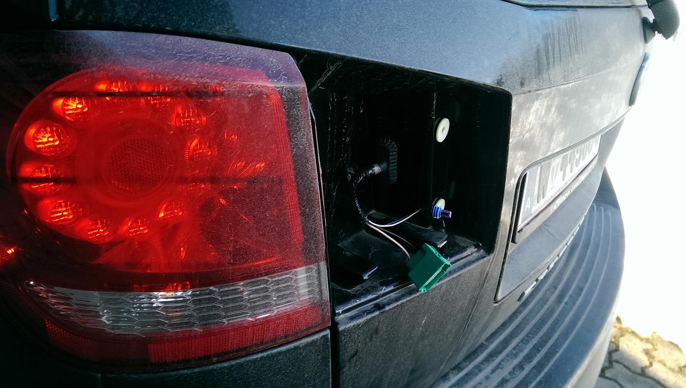

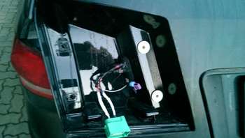

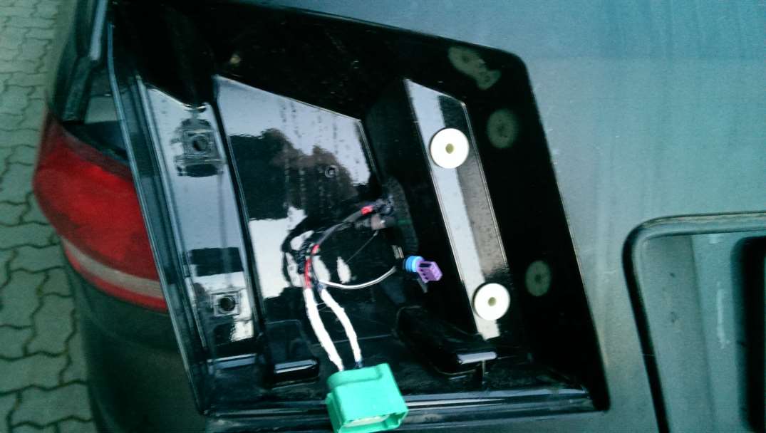

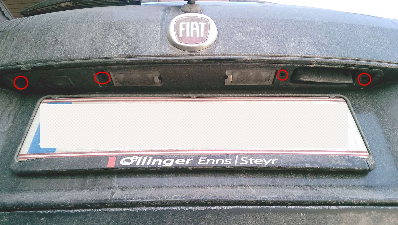

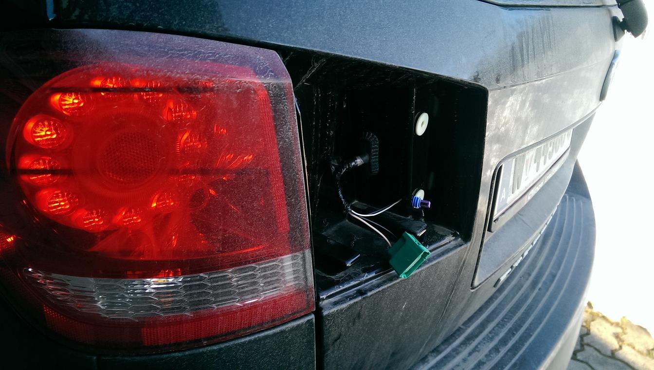

  • Habe die Rückfahrkamera eingebaut. Canbus war kein Problem, habe zuerst die Rückfahrleuchte ausgebaut und geprüft ob eine Fehlermeldung kommt. Alles OK, keine Fehlermeldung. Anbei einige Fotos von der Aktion:

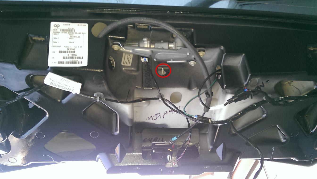

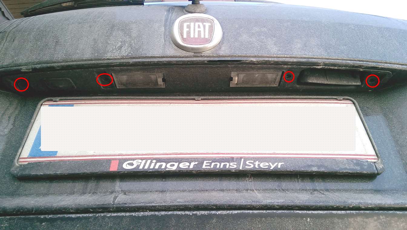

    Dann die Lichtleiste abgebaut. Diese ist mit 4 Schrauben von aussen befestigt. Leider musste ich feststellen, dass die Lichtleiste auch mit einer Schraube von innen gesichert ist.

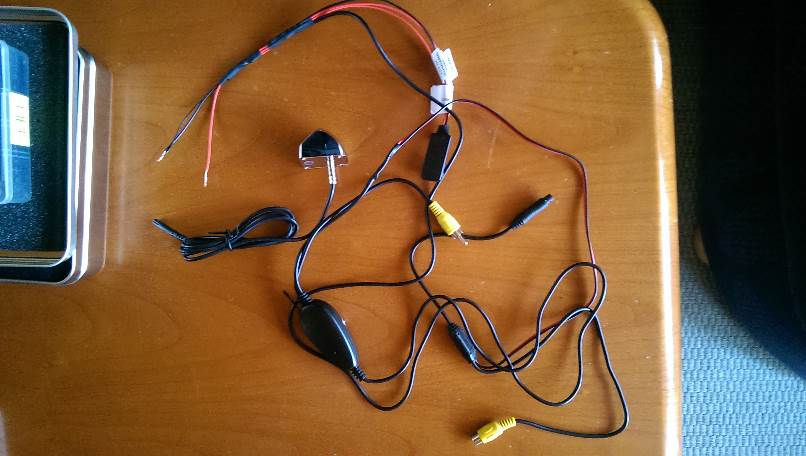

    Strom für den Funksender und die Kamera habe ich dann vom Rückfahrscheinwerfer geliehen.

    TaoTronics® TT-WM01 Wireless Funk Transmitter für Rückfahrkamera,Sender & Empfänger 2,4GHz/100m Funkreichweite
    https://www.amazon.de/gp/product/B00964KFJ2

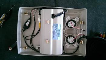

    Hab alles was in die Heckklappe gekommen ist vorher zusammengebaut und mal getestet:
    Brillenfach hab ich schonwieder eingebaut, die Kabel hängen aber noch lose rum... Wenn ich mit allem fertig bin, gibts noch ein update.
