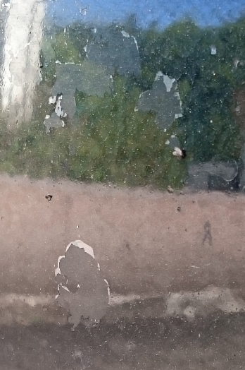

    Das Einzigste was mir nicht so gefällt, sind Lackabplatzer auf dem Stoßfänger vorne ... siehe Bild ... das sieht aber so aus, als ob das nur ein Klarlack über dem schwarz ist.
    Wie gesagt, das ist der Stößfänger und der Rest sieht genauso aus wie der Lack auf den Metallteilen ... es spiegelt nur auf dem Bild sehr, da schwazer Lack und schönes Wetter ;) ... aber ich denke man kann erkennen was ich meine.
    Das sind aber die einzigsten Stellen am ganzen Auto.
