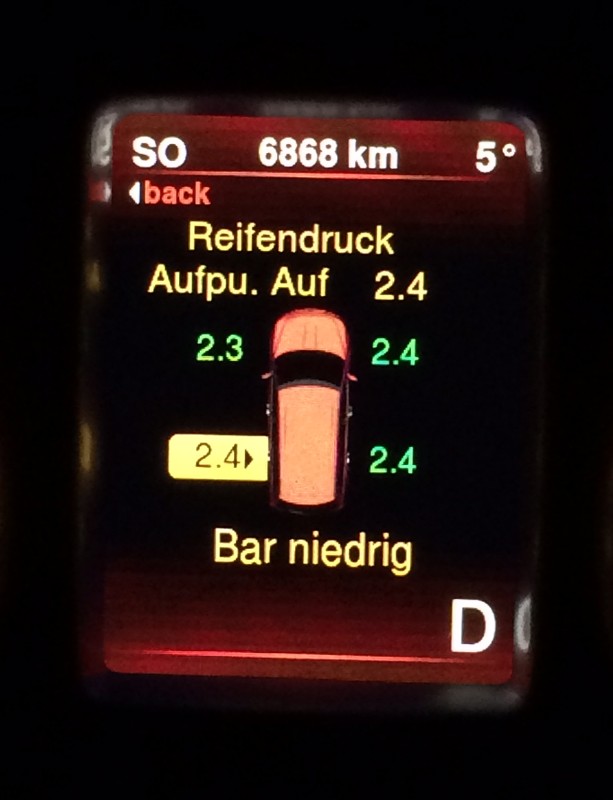

Heute Morgen bekam ich die Meldung - "Reifendruck niedrig". Ein Reifen hatte 1,9 Bar, die Anderen 2,1 Bar. Ich dachte es liegt an der Kälte und bin los gefahren. Es dauerte nicht lange und die Reifen hatten dann auch alle den gleichen (2,2 Bar) Druck. Jedoch ging die Warnung nicht aus. Selbst nach dem ich meinen Dicken ausgeschaltet hatte und anschließend wieder gestartet bin (System ausgeschaltet - Fahrzeug aus/Tür auf/Türen verriegelt/...). Selbst nach vier Stunden Standzeit bekam ich gleich wieder die Warnung. Hab mal ein Bild vom "Reifendruck" gemacht.

Lt. dem Aufkleber an der Tür ist der Soll-Druck 2,5bar. Da sind die 2,2 wahrscheinlich genau der Schwell-Wert, bei dem dem das System anspringt. Ich würde auch erst mal den Druck auf die 2,5 oder besser gleich 2,7 erhöhen, dann müsste die Meldung auch wieder verschwinden.

2,1 ist schon zu wenig - Du fährst Dir bei dem 2-Tonnen-Autochen die Reifen an den Schultern im Zeitraffer runter!

Bekam heute morgen auch die Meldung mit dem Reifendruck hinten links 1.9 Bar! Habe ihn entsprechend befüllt nur die Anzeige geht trotzdem nicht weg auch nach mehrmaligem starten des Motors nicht! Was muss ich machen?
Etwa 20 Minuten über 25 km/h fahren, nachdem du den Reifendruck erhöht hast auf das was nötig ist.
