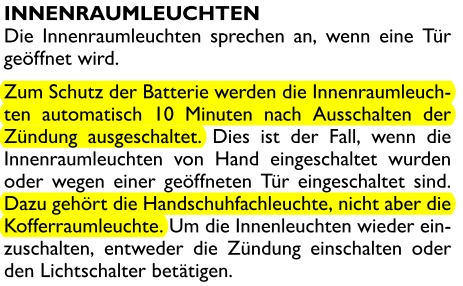

  • So rakoge, ich wollte gerade im Handbuch schauen, welche Leistung unsere Batterie hat und auch das Lämpchen im Handschuhfach.
    Dabei bin ich auf Seite 86 (PDF Handbuch von 02/2012) auf einen Satz gestoßen, der deine Theorie widerlegt.
    Siehe Bild.
    Und nun ;(
