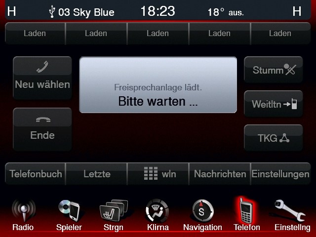

    ich hatte seit Donnerstag Nachmittag (vielleicht auch schon länger, aber da habe ich es bemerkt) folgende Anzeige wenn ich auf den Reiter "Telefon" geklickt habe: siehe Bild
    Ich dachte zuerst, dass es mit einem Neustart des Uconnect (also Zündung aus, bisschen warten und Zündung wieder ein) wieder funktioniert ... dem war aber leider nicht so.
    Wie das passieren konnte ... keine Ahnung. Ich habe nix anderes gemacht wie sonst auch.
    Heute, am Samstag, habe ich dann versucht, das Thema selber zu lösen ... siehe nächster Beitrag

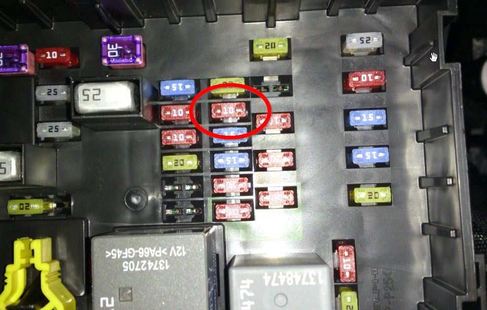

  • Ich dachte mir, das System irgendwie zu reseten ... was aber nach Recherche im Internet und hier im Forum gar nicht so einfach zu sein scheint. Ausserdem wollte ich auch nicht riskieren, das alle anderen Einstellungen futsch sind ... Batterie abklemmen, war mir daher zu heiß.

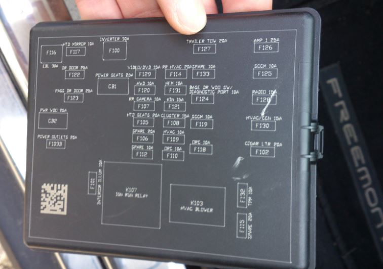

    So habe ich nun im Handbuch nach der passenden Sicherung gesucht und sie tatsächlich gefunden. Es gibt eine extra Sicherung für das Radio (F128 ) und sogar eine speziell für die Freisprecheinrichtung (F131).
    Diese befindet sich im Innenraum unter dem Handschufach, ganz rechts... siehe Bilder.
    Das öffnen ist auch ganz einfach, vorne die Lasche etwas weghebeln dann kippt er nach vorn raus. Hinten ist er mit zwei Haltern in entsprechende Nuten nur eingeschoben. Den Deckel rauszuziehen, ging etwas schwer, da die Fußraumverkleidung ihn ziemlich eingeklemmt hat.
    Dann habe ich die Sicherung F131 rausgezogen, Zündung an um zu gucken was passiert (keine Veränderung :( ), Zündung aus und Sicherung wieder rein.
    Dann Zündung wieder an ... :) und siehe da, es funzt wieder.
    Allerdings war beim ersten starten die Freisprecheinrichtung (und nur die) auf englisch ... was ja viele hier schon beschrieben haben, ich aber bis dato noch NIE hatte.
    Etwa 10 min später habe ich es noch mal getestet und es war alles wieder auf deutsch :D
    Wie ihr seht war es ganz easy ... also falls mal jemand das selbe Problem hat ... man kann es selber lösen.

  • Ja es ist ein bisschen eine Fuddelei das Teil wieder genau rein zubekommen. Ich habe es bei mir im Hof gemacht, mit Decke unter den Knie und dann halb in den Fußraum gekrochen. Von der Verkleidung musste ich nix wegmachen, nur ein bisschen drunter schieben und dann einrasten. Ich habe auch zwei drei Anläufe gebraucht, aber jetzt isser wieder drin.
    Kannst ja auch erstmal ohne Deckel fahren ... wird sicher nix passieren, wenn nicht grad der Beifahrer mit der Musik tanzt und seine Füße da rein knallt. :D
  • Vor allem würde ich ein Licht verwenden, dann sieht man mehr und der Deckel geht, aus eigener Erfahrung wissend, ohne Probleme rauf. Kann mich aber erinneren, dass die Position (oben / unten) stimmen muß.
