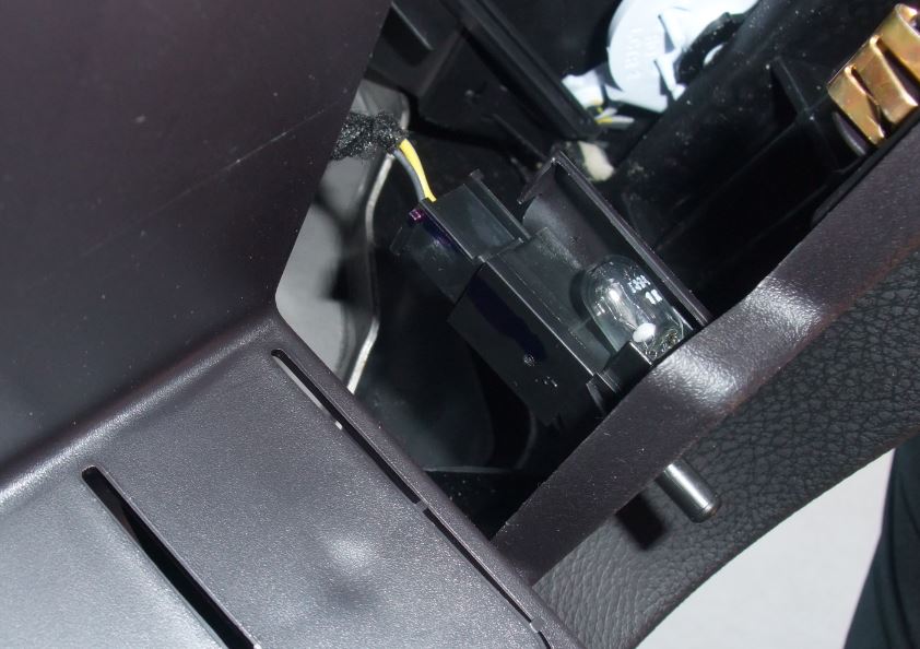

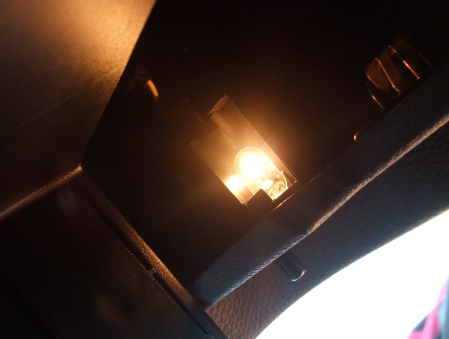

  • Meine Handschuhfachbeleuchtung hab ich mir letzte Woche auch mal angesehen, sie ging nicht! Dann habe ich an dem Schalter solange rumgedrückt bis es endlich funktionierte...schonmal nicht ganz normal! Dann stand der Monti 2 Tage und als ich losfahren wollte war die Batterie leer! Das mit der leeren Batterie hatte ich zuletzt vor der Aktion 5665, danach war alles gut. Ob da jetzt ein Zusammenhang besteht oder nicht...keine Ahnung, aber es wäre doch möglich. Ich baue die Birne aus dem Handschuhfach jetzt auf jeden Fall aus, dann werde ich ja sehen....alles komisch mit dem elektrischen Krams!
    Hmmmmm, die Diskussion hatten wir schon vor einem Jahr. Der freundliche Herr vom ÖAMTC, der meinen Monti heute früh wiederbelebte meinte, dass die Birne wohl nicht ausreichen würde. Nebenbei: Der verbaute Schalter ist wirklich ein wenig zu kurz, wenn man mit Pata etwas gegen den Fachdeckel klebt kann man die Dauerbeleuchtung ausschalten - was aber nix gegen die leere Batt hilft. :wacko:

  • Ich habe an den Schalter fürs licht im Handschuhkasten einen Gummischutz (für Schrauben) drauf gemacht, damit der Kontakt zur Klappe verlängert wird und auch das Licht wirklich ausgeht beim Schließen, weil es vorher immer an war. Denke es hat schon genug Strom gezogen und könnte mit der Zeit auch eine schwache Batterie leeren.
  • Danke, das mit dem Verlängern ist eine gute Idee! Das werde ich bei mir auch machen.
