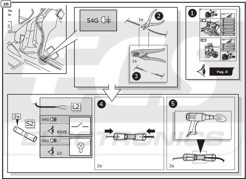

  • Das Interesse hört spätestens bei der Verkabelung auf, denn die Zeiten, in denen man die Steckdose an die Rückleuchten und Blinker anklemmte, sind vorbei. Vor allem bei der 13-poligen Buchse.
  • Ja bitte...Ist sicher interessant wenn das mal dokumentiert wird.
  • Die Zeichnungen in der mitgelieferten Anleitung sind ja doch etwas abstrakt. Da sind reale Fotos schon sehr hilfreich. Viel Spass beim Basteln. :thumbup:
