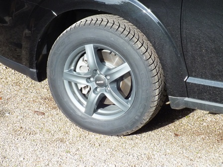

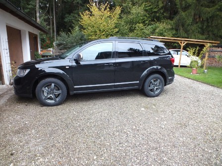

  • Das sind meine Alutec Grip Antrazith in 17" mit Lassa Competus...absolute Kaufempfehlung...
    Die Felgen gibt es auch in Schwarz...
    Uuuiii ... im ersten Moment dachte ich, das wären die Ballons :D von ... von wem waren die gleich noch :P
    Wusste gar nicht, dass du auch auf Elefantenrollschuhe stehst. :D
  • Für die beiden Banausen...die im WInter auch die selbe Größe fahren... :D
    Es ist eine Sache der Perspektive... ;)
  • Sind das die Bobbycarreifen von Toy? :rotfl:
