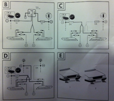

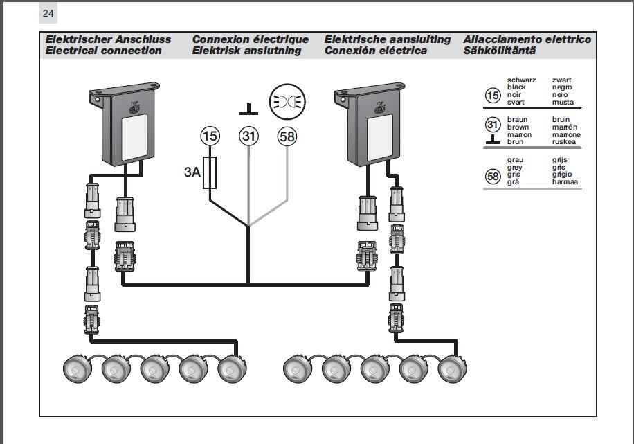

  • Osram selber schreibt ja in seiner Gebrauchsanweisung, dass die Schaltung bei neueren Fahrzeugen eventuell nicht funktionieren kann. Und unser BMW war BJ 2009, da hat es auch nicht funktioniert. Aber das ist kein Problem, man kann ja Klemme 15 stattdessen verwenden. Die muss halt vom Wageninneren nach außen geführt werden.
    Meine einzigen Bedenken habe ich nur bezüglich der Anbringung.

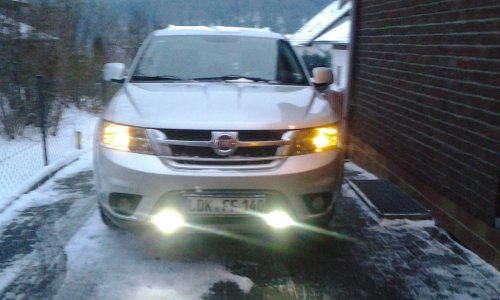

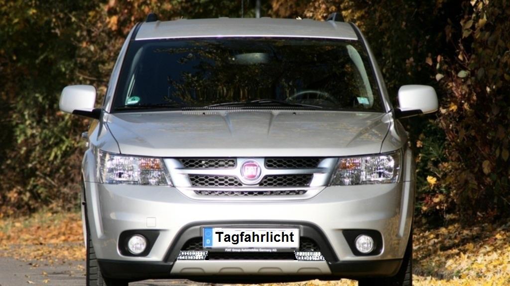

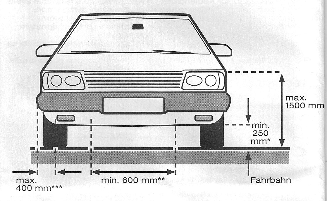

  • Die Osram Schaltung fkt. Einwandfrei am MONTi geht an wann es soll und geht beim ausschalten des Motors auch aus !!!! Montieren wäre auch kein problem, unterhalb vom Nummernschild, jedoch sind diese zu nah aneinander, und von weitem betrachtet sieht es dooooof aus :( ich glaub ich werde Lanas lösung realisieren jedoch auf in Deutschland legale weise!!!!! in Österreich haben die es eben gut !!!! Vom Mini gibt es ein Nebelscheinwerfer der ein integriertes LED TFL hat, und die leuchten haben auch 90mm Durchmesser. jedoch hauen die mit 190€ rein !!!!TFL Mini das muss ich mir mal bestellen und anschauen !!! 8) 8) 8)
  • Bin gespannt, auf den Einbau. Wenn du zufrieden bist, baue ich meine auch wieder um.

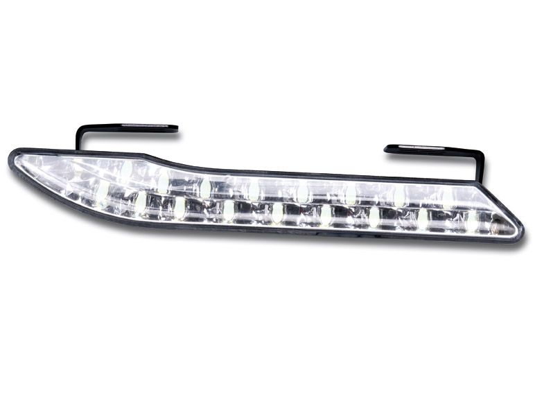

    Die von Semmelrocc funktionieren mit einer 2-Fadenlampe. Erfüllt auch ihren Zweck, aber cooler wären natürlich Led's, denn, wenn schon, denn schon. ;)

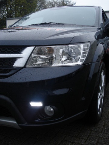

  • Stimmt, die Mini-Lampen hatte ich auch schonmal gesehen. Ist auf jeden Fall besser, die TFL in Nebelscheinwerfer-Aussparung unterzubringen. Du wirst aber abgesehen vom Verkabelungsaufwand auch Halterungen selbst bauen müssen, damit du sie ordentlich befestigen kannst. Deshalb bin ich direkt zum Karosseriebauer gegangen. Hätte ich selbst nicht hingekriegt.
  • Man könnte vom Radkasten her arbeiten, aber das ist im Liegen und Knien sehr umständlich. Besser wäre es mit einer Hebebühne oder gleich die Stossstange abmontieren. Das aber habe ich mir nicht zugetraut. :S

    Habe das mit dem Tagfahrlicht immer noch nicht umgesetzt. War deshalb letzte Woch bei meinem freundlichen ... Bosch Autoelektriker. Der meinte zu mir, für den Freemont gibt es nur Tagfahrlicht an Stelle von Nebelscheinwerfern, wenn mein keine zusätzlichen LED- Leisten montieren will.

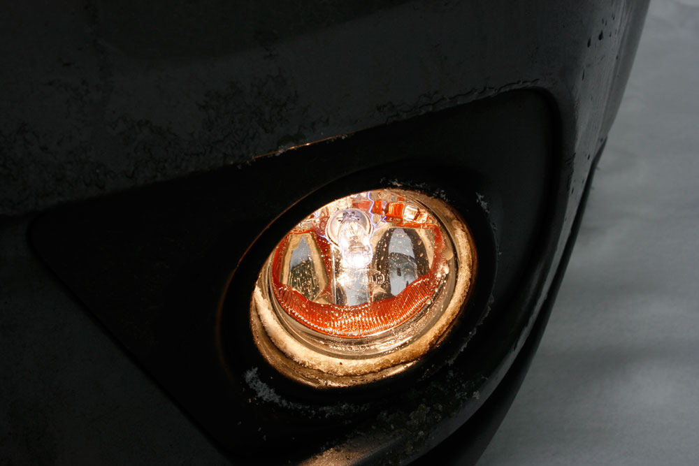

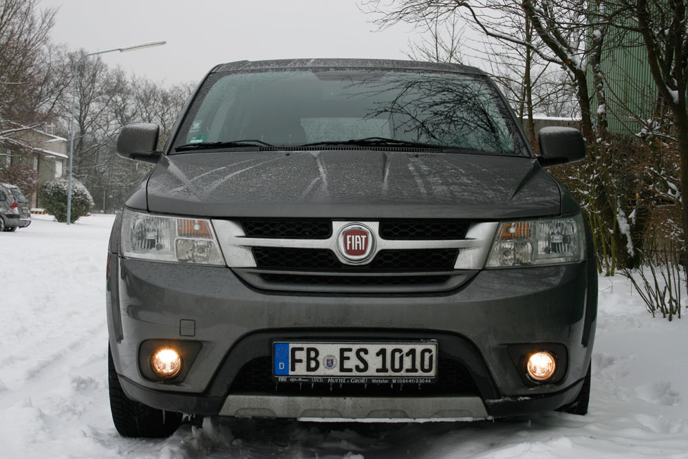

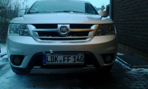

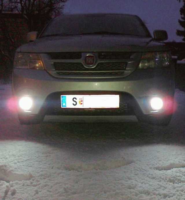

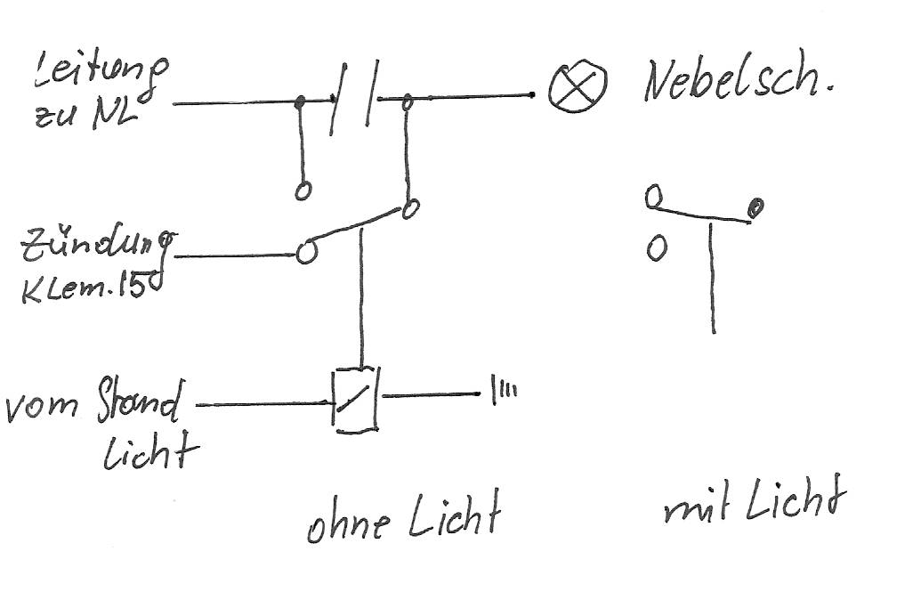

  • In A erlaubt, in D noch nicht: die Verwendung der vom Werk aus eingebauten Nebellampen, als Tagfahrlicht.

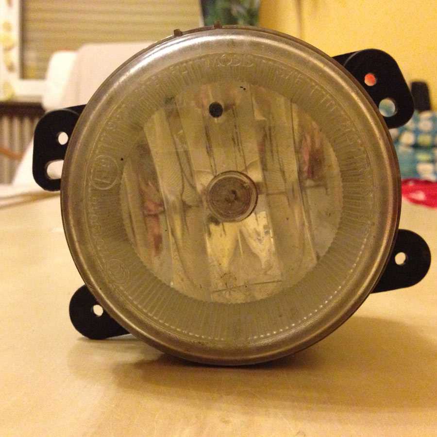

    Nicht ganz korrekt ist mein Umbau, da ich statt der original Nebellampen LED-Lampen mit helleren Licht verwende, die ich aber nach wie vor, auch als Nebellampen verwenden kann. Diese Funktion sollte abgeschaltet werden. Habe ich aber nicht und verwende sie auch nicht. Ich habe noch nie Nebellampen gehabt, die im Nebel helfen.
  • ... Ich habe noch nie Nebellampen gehabt, die im Nebel helfen.
    Gibt's die überhaupt??? Zumindest Serienmäßig!?! :D
