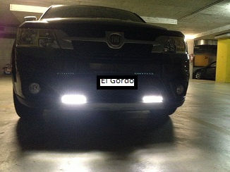

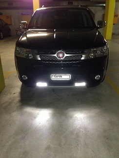

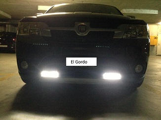

  • Ein paar nähere Angaben zu meinem neuen Tagesfahrlicht. Es sind zwei flexible LED Lichtleisten - 48 cm lang (genau die Länge unterhalb des Scheinwerfers) je Leiste 18 weiße LEDs, nur 3,0 mm dick (passt dadurch genau ist die Spalte zwischen Stoßfänger und Scheinwerferglas). Eine Seite hat 3M Klebeband und das wird an die schräge Unterkannte des Scheinwerferglases geklebt. Das Problem ist, es gibt nur zwei gleiche Leisten, die Anschlüsse sind bei beiden auf der gleichen Seite, also es gibt keine linke und rechte Seite. Zur Montage müssen die Scheinwerfergehäuse lose gemacht werden, um die Lichtleisten anzukleben. Die Einstellung der Scheinwerfer sollt anschließend geprüft werden - trotz Markierung vor dem Ausbau war einer etwas zu tief gewesen. ca 1,5 Stunde Arbeit.

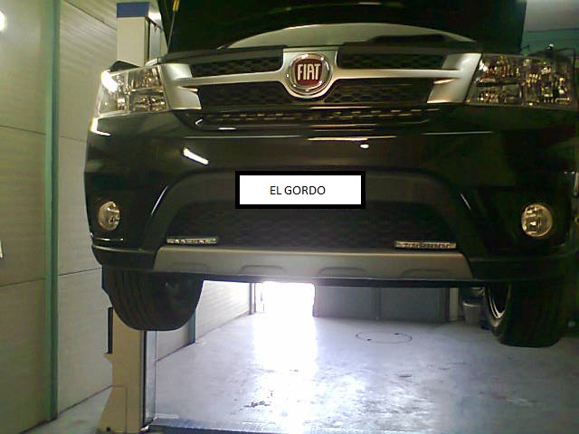

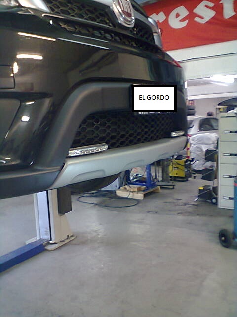

    Es gibt von Hella so eine Kombination Tagfahrlicht / Nebelscheinwerfer. Die passen genau in die Original Aussparungen der Nebelleuchten. Hab die Anfang des Jahres einbauen lassen und bin sehr zufrieden damit. 8)
    Hier ein paar Bilder und weitere Infos: http://www.freemont.de/index.p…albumID=20#profileContent
