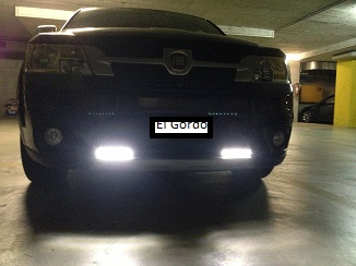

  • So, habe nun auch die TFL anmontieren lassen. Jedoch nicht die Kugeln. Leider weiss ich nicht mehr wie die heissen. Mein Mechaniker ist fast durchgedreht bei der Montage. "Es könne doch nicht sein, dass man in einem so grossen Auto, so wenig Platz hat....". Na ja, er hat alles schön verbaut. Man sieht gar nichts. Sieht aus wie von der Werke gemacht. Ich mache später mal Fotos wenn er ganz fertig ist mit allen Anbauteilen. Hier mal zwei von der Montage. Zuerst wollten wir die TFL in die Ecken bauen. Versenken geht anscheinend nicht so gut, da die TFL nicht richtig befestigt werden können beim Herausschneiden des Gitters. Somit vors Gitter und von hinten angeschraubt. Man sieht nichts. ^^
    Mensch, ich bin mir noch total unschlüssig, die Kugeln will ich nicht, finde ich optisch zu aufdringlich, und auch zu aufwendig von der Montage, aber Deine sehen mir auch zu sehr nachgerüstet aus! Am besten noch gefällt mir ja der geklebte Streifen unter den Scheinwerfern...
    Mit dem Thema bin ich noch nicht durch... :wacko:

  • Danke für die Blumen Lana. Ein Kompliment von einer Fast-Legende ist schon etwas... :thumbsup: :beifall:
    Anbei noch drei weitere Fotos. Dieses Mal in Action. Sie sind nicht gedimmt, sondern löschen beim Einschalten der Stand- oder Abblendlichter. Da ich immer auf Automatic fahre habe ich nur TFL oder Abblendlicht.
    Bestellt am: 1. Februar 2013
    Gebaut am: 18 März 2013
  • Optisch nicht das Über-Drüber, ab eine gelungene Lösung, ohne herumzubohren und wie schon gesagt, die Maße werden eingehalten.
