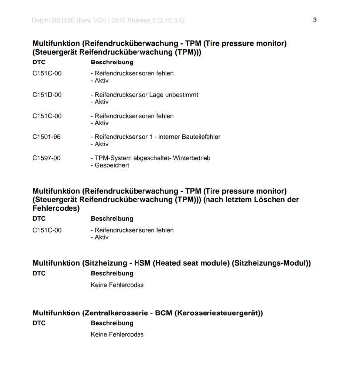

Gloover: wenn deiner von 11/2014 ist, so wie es in deiner Liste steht dürfte deiner definitiv nicht mehr deaktivierbar sein

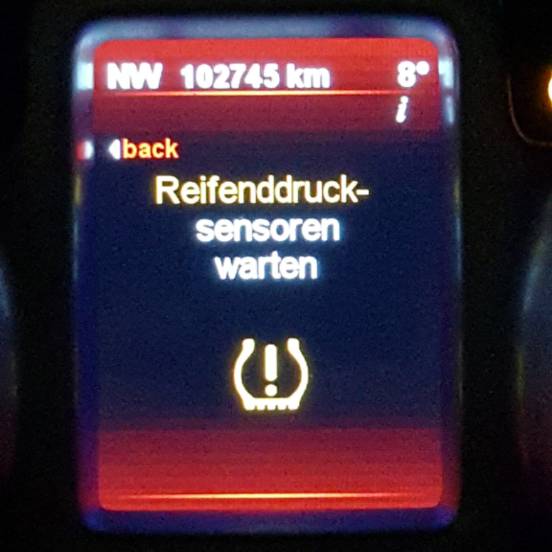

Ja, so ist es - auf konventioneller Weise kann man es nicht deaktivieren - was mich nur wundert, dass wenn ich über das Steuergerät die Option "Empfänger für die Reifendrucksensoren verbaut" auf "nein" setze, es trotzdem aktiviert bleibt
Na ja, wirklich stören tut es nicht - habe mich damit abgefunden.
