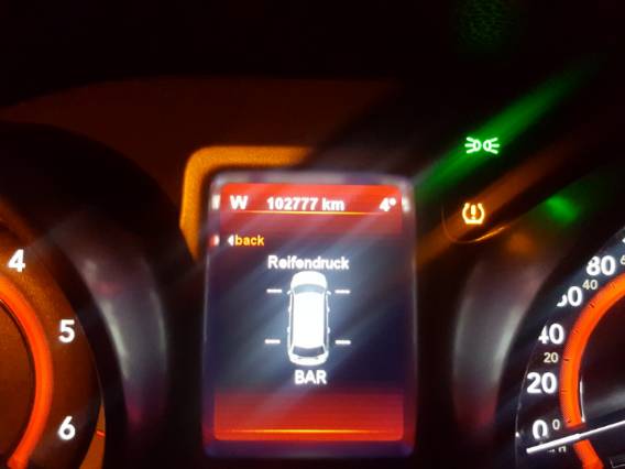

Von der Werkstatt losgefahren, Reifendruck normal angezeigt, nach ca. 15 Minuten sagt er "Wartung im Reifendrucksystem erforderlich" und
er zeigt keinen Druck mehr an.
Ok, ich gehe davon aus das er noch die Daten von den Sommerreifen draufhatte und jetzt gemerkt hat da ist was neues.
Problem jetzt nach ca. 200km zeigt er immer noch nichts an...
