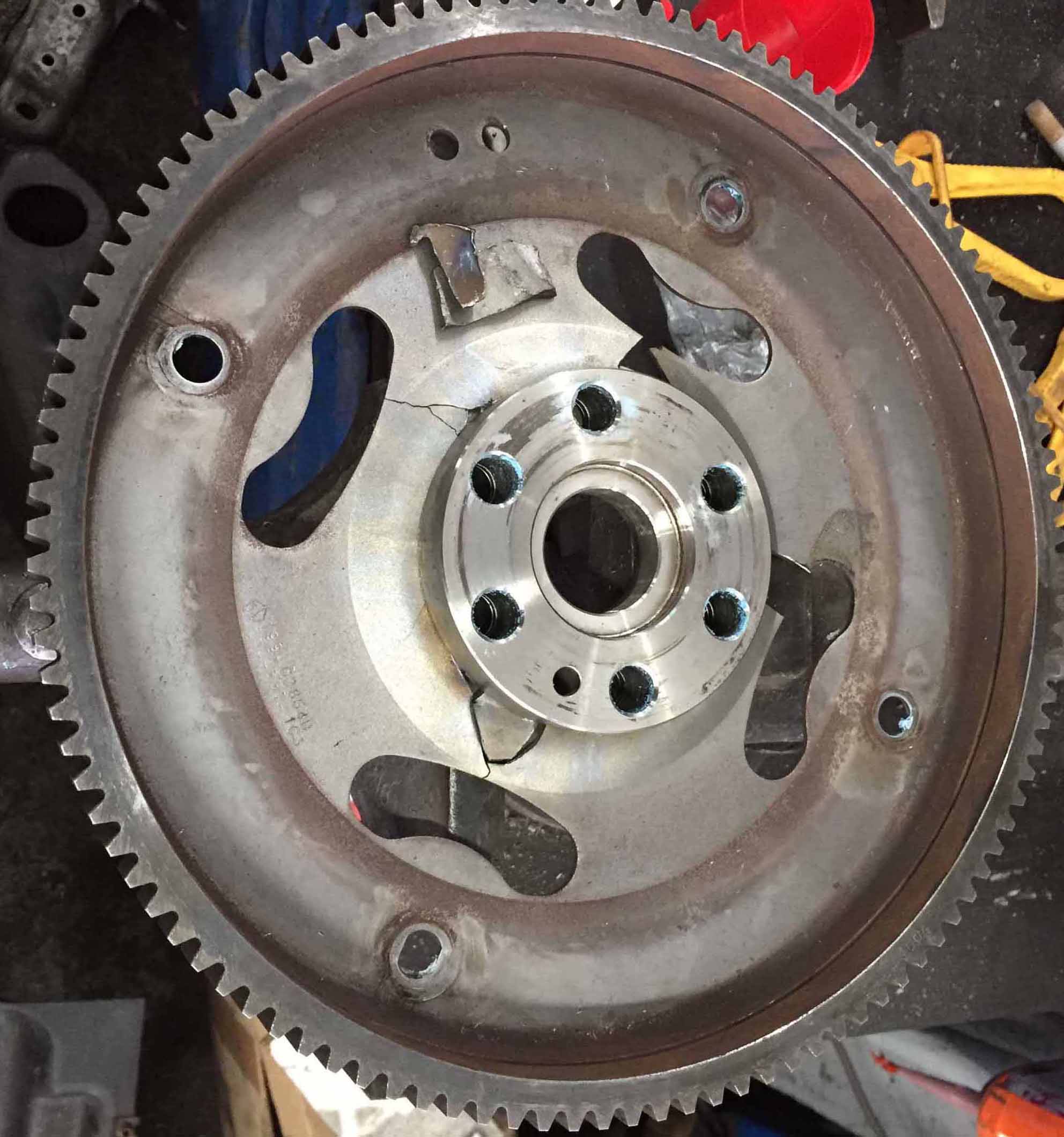

  • Heute hat unsere Werkstatt bei einem Kundenwagen den Automaten ausgebaut (Wird in Garantie ersetzt, da ein Ventil im Steuerblock, welcher nicht einzeln bestellt werden kann, defekt ist)
    Ich gleich los um zu schauen.... da mich diese "Schwungscheibe" intressiert hat. Habe nämlich noch nie bei einem Automaten eine Schwungscheibe gesehen... der Wandler ist ja Schwungscheibe genug !
    Und tatsächlich.... der Freemont hat gar keine Schwungscheibe. Hätte mich auch gewundert. Das gemeinte Teil ist blos der Zahnradkranz für den Anlasser.
    Bilder sind von einem 3.6 V6

  • Ich gleich los um zu schauen.... da mich diese "Schwungscheibe" intressiert hat. Habe nämlich noch nie bei einem Automaten eine Schwungscheibe gesehen... der Wandler ist ja Schwungscheibe genug !
    Ja dies ist so. Ein Automat hat kein Schwungrad im klassichen Sinn, sondern nur ein "Blech" an dem der Anlasserzahnkranz angeschweisst wird. Solche gerissenen Bleche habe ich während meiner Werkstattzeit auch schon gesehen.

  • Also angeschmiert habe ich euch nicht und profilieren wollte ich mich schon gar nicht, die haben mir das als Schwungschelbe untergejubelt :?: und da ich kein Schrauber bin habe ich mich auf das verlassen was die mir gesagt haben. ?( Wollte euch bestimmt nich bekrücken sondern einfach nur informieren!!!! Der Werkstattmensch sagte auch das der "Nehmer" kaputt ist. Wie gesagt habe von Motoren keine Ahnung. 8| Ach so und geliefert wird "Schwungscheibe/ Anlasserzahnkranz" dieses Jahr auch nicht mehr.
