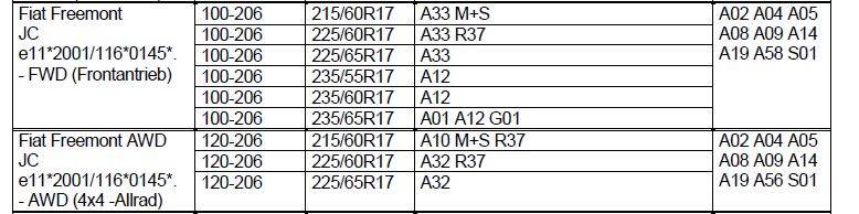

  • Die Brock RC14 sind freigegeben für den AWD (Gutachten im Download-Bereich), zu kriegen u.a. felgenoutlet.de (http://www.felgenoutlet.de/fel…959488/RC_Design_RC_14_KS)
    Die Alutec Grip bekommen diesen Monat noch die Freigabe für den AWD (Info v. Alutec)
    Hallo Gemeinde,
    ich stecke wider erwarten in dem Dilemma, daß ich Winterreifen benötige. Es gibt aber keine freigegebene Felge. Diese Felge vom Felgenoutlet hat auch die Zulassung für den AWD nicht.
    Da steht im Gutachten: A58 Rad-Reifen-Kombination(en) nicht zulässig an Fahrzeugen mit Allradantrieb.
    Auch im Alutec Gutachten steht das drin!!!
    Guter Rat ist im Moment teuer, denn sogar mein Lagerist bei meinem freundlichen hat mir im Vertrauen mitgeteilt, daß er keine Felge kennt die eine Zulassung hat. Ich denke ich werde die WR einfach auf die Sommerfelgen ziehen lassen.
    Wie seht ihr das?
  • Ich denke das die Gutachten nicht aktuell sind...
  • Also mit dem Allrad wundert es mich schon. Wenn jetzt "nur ohne Automatik" gestanden hätte, dann hätt ichs verstanden weil weniger Platz im rechten Radkasten ist als beim Schalter aber so fehlt mir doch irgendwie das notwendige Verständnis warum nur für Allrad nicht freigegeben...
    Das mag vielleicht sein, aber wer garantiert mir, daß das Gutachten geändert wurde bis ich die Felge montiert bekomme ?? Ich habe an meinen Reifenhändler eine eMail geschickt und habe ihn mit dem Problem konfrontiert. Mal abwarten was er dazu sagt ?(
    Vermutlich weil der AWD zwangsläufig Automatik hat und es Automatik mit FWD bis jetzt nicht gibt.
    Wenn dann der 2,4er mit Automatik und FWD kommt, geht das Chaos erst richtig los.
