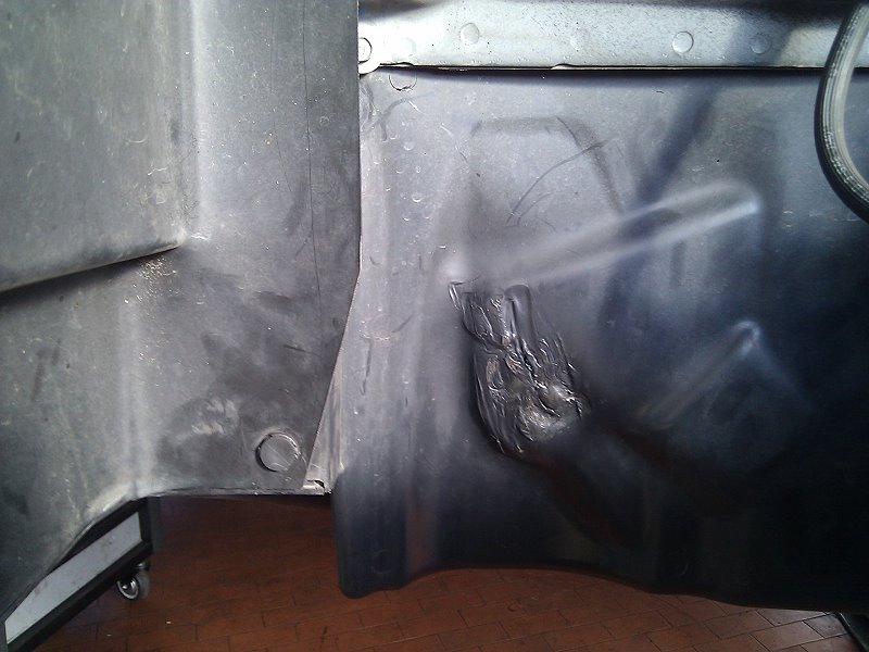

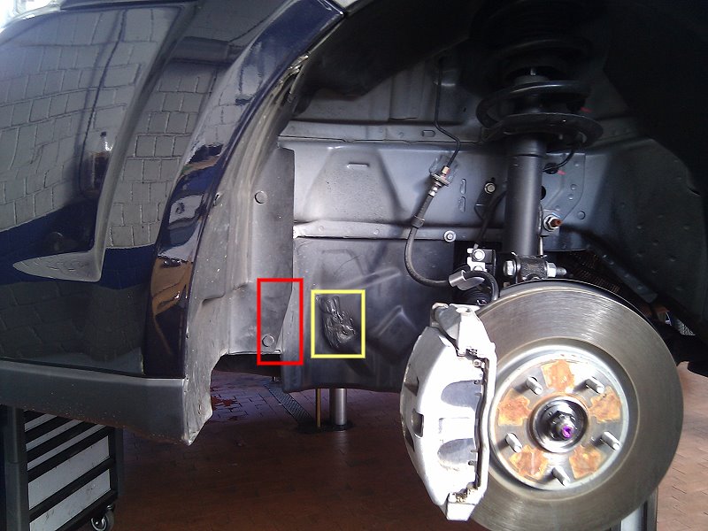

  • Sodele, ich habe noch mal Bilder gemacht weil das Rad heute wegen Unwucht noch mal runter musste.
    Am Rot Markierten Bereich ist das 235/50 R19 Winterrad hängen geblieben bzw. direkt dran gelaufen.
    Vermutlich hat auch da das Originale schon geschliffen. Zu Beachten - Nur im ausgefederten Bereich! bei normal stehendem Auto nicht.
    Beim Gelb Markierten Bereich ist definitv das Original-Rad schon dran gelaufen (bei normale stehendem Auto) wenn das Lenkrad ganz eingeschlagen war. Wo das Rad dort mit der "glatten Seite" langgeht und scheinbar auch nur minnimal. Das sieht jetzt schlimmer aus als es ist - Fiat hat es halt heiß gemacht und versucht die Wölbung fürs Getriebe ein
    wenig reinzudrücken um halt nen bisserl mehr Luft zu bekommen. Es hat auch gereicht.
    Tobi - Nein wirklich gefährlich ist es wohl nicht. Die eine Stelle ist nu bei komplett ausgefederten Rad, das hat man wohl eher selten beim Fahren und die andere Stelle kommt nur ganz leicht bei komplett eingeschlagenem Rad. Da hat man ja aber auch kein "Tempo" drauf.

  • Na da bin ich ja mal gespannt ob da bei dir auch was ist, wirklich gespannt. Die Spurverbreiterung war bei mir auch schon als Lösung im Kopf und hilft bestimmt bei dem gelb umrandetem Bereich. Beim rot eingerahmten Bereich wohl eher weniger aber es ist auch nicht gesagt, dass das Plaste-Teil bei dir da soweit über steht. Das ist wohl einfach nur nen bisserl Groß - also ca. 2,5cm die da einfach nur überstehen.
    Wenn du deinen Hoch hast, schlag das Rad auch mit der Hand ein und schau dabei hinters Rad. Wenn du es los lässt geht es ein Stück zurück und dann kommts nicht mehr dran. Ist beim Lenken genau so.
    Von einem Achsversatz habe ich bisher noch gar nichts gehört. Habe da grad mal gesucht und eigentlich nur gefunden, dass es an der Hinterachse auftritt - wohl häufig beim Audi. Vorderachse habe ich nichts gefunden und kanns mir eigentlich auch nicht vorstellen - dann würden doch die Antriebe und so zeugs am Rad gar nicht mehr passen - oder?
    Wenn du den oben hast, dann kannst mal die beiden Seiten vergleichen. Dann siehst auch, dass auf der Beifahrerseite das Teil ausgeformt ist damit der Reifen platz hat. Auf der Fahrerseite ist genau die gleiche Form drin nur ist die durch eine Erhöhung fürs Getriebe durchbrochen und wird somit Wirkungslos - ein Blödsinn....
