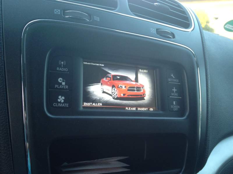

  • so - gestern das update drauf gespielt bekommen.
    frage an die dies auch schon haben:
    hat sich bei euch auch die farbe des u-conects geändert? vor allem das navi ist jetzt definitiv blau - und vor allem auch ein schwarzer hintergrund auf der startseite.
    sonst ist mir nur aufgefallen - das die servo etwas stränger geht - kann das auch wer bestätigen? (oder hat das doch was mit dem restlichen umbau zu tun?)
  • hat sich bei euch auch die farbe des u-conects geändert? vor allem das navi ist jetzt definitiv blau - und vor allem auch ein schwarzer hintergrund auf der startseite.
    Also das Navi ist bei mir nur blau bzw. schwarz wenn ich das Licht eingeschalten habe und den Helligkeitsregler nicht auf "volle Pulle" stehen habe.
    Sonst ist der Navi Hintergrund weiß!
    Das war aber vor dem Update auch schon so!
  • Bei meinem Freemont mit 4,3"-Display wurde das Update nun auch aufgespielt. Einziger Unterschied zu vorher: Die Tonaussetzer sind weg, wenn im Radio AF eingeschaltet ist. :thumbup:
    Andererseits: Bei meinem iPod Video mit 80 GB kann ich nach wie vor die Interpreten nicht alphabetisch auswählen. Bei einem anderen iPod (nano, 8 GB) geht das allerdings. Hängt das vielleicht mit der Anzahl der Interpreten (532) zusammen?

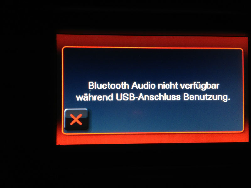

    Weiterhin, und das ärgert mich: Wenn der USB-Port belegt ist, kann ich keine Musik über Bluetooth hören, dann kommt eine Meldung, dass das nicht unterstützt wird.
    Was ich noch testen muss, ist, ob lange Titel (> 45 min.) jetzt mit der richtigen Länge angezeigt werden. Das war bei mir vor dem Update auch ein Problem.
    PS: Das Update hat meinen Flash-Lader und CD-Firmware von 7.1.6 H auf 7.8.0 H befördert.
  • Hallo Semmelrocc,
    ich habe permanent einen USB-Stick eingesteckt und kann trotzdem Musik über Bluetooth vom iPhone hören. Das hat bei mir schon immer funktioniert. Dabei kann ich auch nach belieben mit der Player-Taste zwischen den beiden Quellen USB-Stick und iPhone hin- und herschalten.
  • Bei mir geht das mit einem Galaxy S2 auch...USB-Stick drinn und trotzdem Musik via Blootooth...und kann auch hin- und herschalten.
  • Bei mir geht alles. Habe immer einen USB-Stick drin (4GB oder 8GB) und dann mein Samsung Galaxy S1 über Bluetooth. Das hin-und herschalten ist überhaupt kein Problem.
