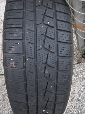

  • Hey Leute,
    wollte langsam auch mal nach Winterreifen schauen! Habe den Standardreifen drauf 225/65R17/102H auf Alufelge natürlich! Den Winterreifen hätte ich allerdings am liebsten auf Stahlfelge und für "kleines Geld" gebraucht! Wenn man jetzt bei eBay oder so schaut schreiben die alle was von lochkreis und einpresstiefe usw. Kann mir das jemand erläutern bzw. sagen worauf ich bei gebrauchten achten muss! Hab echt keinen Plan das einzige was ich kann ist tanken, Auto waschen und Wischwasser nachfüllen
  • Wenn du nach Kompletträdern suchst, sollten sie explizit für den Freemont oder den Dodge Journey sein und mindestens in 17-Zoll (falls du einen neueren Freemont hast). Ansonsten such doch einfach nach Winterreifen in deiner Größe und lass sie auf die Alus aufziehen, die du schon hast. Kostet auch nicht die Welt.
  • Hallo Jan,
    das mit den gebrauchten Stahlfelgen wirst du gleich vergessen können. Bis jetzt gab es ja nur 16 Zoll Stahlfelgen für den Freemont/Journey. Ab Baujahr 2012 haben aber alle Freeemonts die größere Bremsanlage drin, da passen nur noch 17 Zoll Felgen drauf. Der Lochkreis des Freemonts ist auch etwas exotisch, so das wahrscheinlich Felgen von einem anderen Auto nicht passen werden. Bestenfalls von einem anderen Chrysler-Modell. Dazu kommen noch die anderen Größen, die auch stimmen müssen (Einpresstiefe, Nabenbohrung). Das hast du schon richtig erkannt. Das jetzt alles zu erklären, würde den Rahmen etwas sprengen. Auf jeden Fall müssen alle Größen stimmen, damit sich die Felge auf dein Auto montieren lässt.
  • ...danke für eure Hinweise und Tips! Denke auch das das einfachste und kostengünstigste sein wird nur Gummis zu kaufen und die auf die bestehenden Alus zu ziehen! Hätte die zwar gerne den Winter über geschont aber mit etwas Glück haben wir wieder einen milden trockenen Winter wie im letzten Jahr!
  • Ist auch eine Kostenfrage. Die Felgen müssen jedesmal neu gewuchtet werden und Alufelgen-Wuchten ist teurer als normale Stahlfelgen zu wuchten. Durch das Ab- u. Aufmontieren auf die Felgen leidet der Wulst der Reifen und die Chance, daß einer undicht wird, ist größer. Mußt halt rechnen, was dir einsparst. Für mich gibt es nur mehr 8 Reifen+8 Felgen. Und die stecke ich selber um.
