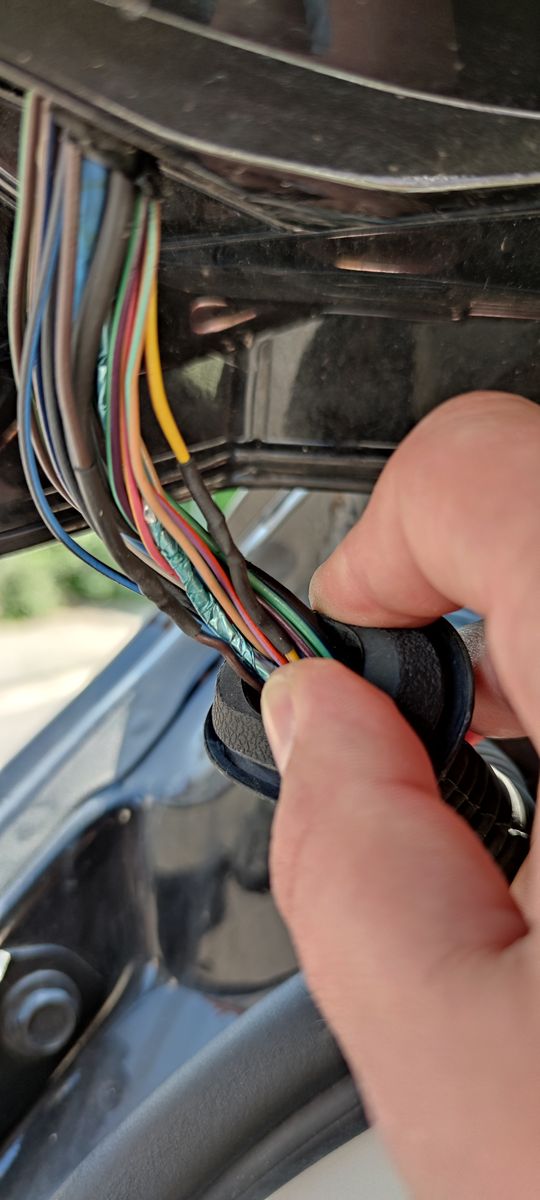

  • So hab mir jetzt eine original Rückfahrkamera selbst eingebaut und funktioniert :D
    Sollte Interesse bestehen kann ich gerne ein paar Tipps und Hilfestellungen geben.
    Hab auch ein paar Fotos vom Umbau gemacht.
    Vorab habe ich dennoch anhand meiner Fahrgestellnummer bei Fiat mir bestätigen lassen das der nachträgliche Einbau einer Rückfahrkamera eh kein Problem ist.
    Im Nachhinein denke ich das es nur was damit zu tun haben könnte ob man eh ein großes Display hat.
    Hab dann das OK bekommen Teil bestellt was im Übrigen von Mopar ist.
    Nachteil es gibt keine deutsche Beschreibung,egal ein bischen englisch kann ich ja 8) und so bin ich es angegangen.
    Manchmal hab ich schwitzende Hände gekriegt ob ich da eh nichts kaputt mache, aber es ist alles gut gegangen. :thumbsup:
    Damit die Kamera auch funktioniert hat mir Fiat den Teil freigeschalten auf den Server hochgeladen mit der Werkstatt dann eine Neukonfiguration
    des Fahrzeugs gemacht Dauer ca.3 Minuten und schwuppst war dann ein neuer eintrag im Uconnectmit dem Eintrag Rückfahrkamera da.
    Ohne diese Freischaltung funktioniert die Kamera nicht.
    Aber wie gesagt bei Interesse mach ich auch eine Einbauanleitung.
    Hab grad Deine Bilder gesehen...wie lange hast bisher gebraucht....und wann ist das Puzzle wieder beisammen....;)
    Übrigens...Respekt....
  • Super Bilder! Ich frage mich nur immer, wo ihr den Mut hernehmt um so an dem Auto rumzubasteln. Da bin ich wohl eher der kleine Feigling und schau zu anstatt selbst zu machen ;)

  • Also ich hab insgesamt 5 Stunden für den Einbau gebraucht.
    ich kann euch aber versichern wenn man Schritt für Schritt arbeitet ist das wirklich nicht so schwer.
    Was den Schaltplan angeht so sind das nur 3 Kabel die man anschließt und noch die 2 Kabel für die Stromversorgung vorne beim Uconnect.
    Ach ja die Kosten für die Kamera waren 400 Euro.
