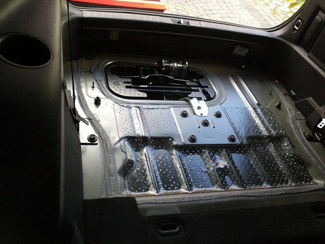

  • Bilder vom Ausbau sind in der Galerie hochgeladen....Mein Mann hat mal schnell die Sitze (nochmal, damit es auch die Skeptiker sehen) ausgebaut...Also, 5 min. waren es nicht, aber 15 min. Es geht mit einer 18er Nuss.....
    PS. wir lassen sie jetzt auch draussen, da wir hierdurch mehr Platz für die Koffer im Urlaub haben.....In 5 Wochen (nach dem Urlaub) kommen sie dann wieder rein...
    ...und.....es sind nicht vier sondern acht Schrauben....also pro Rücklehne 4 Schrauben....

  • Ich habe es mir jetzt auch angeschaut. Mit 15 Minuten werde ich das erste Mal nicht auskommen, aber wenn man mal weiß, wie, dann geht das sicher in 15 Minuten. Allerdings habe ich gesehen, daß das Platzangebot dann doch nicht so viel größer wird und die Kartons, die ich transportiere, müssen wieder extra geschützt werden. Da hänge ich doch lieber mal schnell den kleinen Hänger an. Aber danke trotzdem an Lerchelchen.

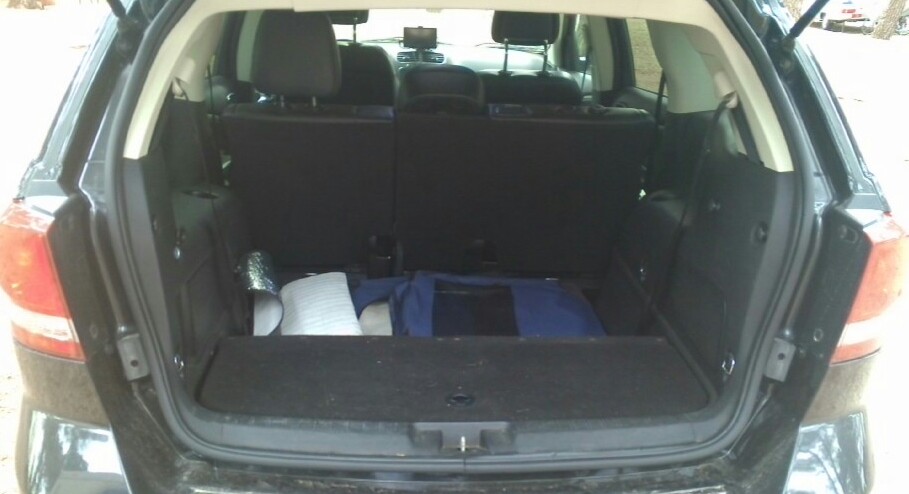

    Ich habe mir meinen Monti ohne 3. Sitzreihe bestellt. So ist der Boden des "unteren" Kofferraumes zwar sauber mit einem Teppich ausgelegt, aber trotzdem so uneben, daß er nicht wirklich eine Bereicherung ist. Die Bodenplatte darüber deckt alles eben ab und sieht gut aus, aber wehe man will darunter etwas herausholen. Zum Öffnen der Zwischenplatte muß der "obere" Kofferraum praktisch leer sein.
    Ich habe mir jetzt für mein ganzes Werkzeug (das ich immer dabei habe aber hoffentlich nicht oft benötige) drei unterschiedlich hohe Boxen gekauft, die genau in den unteren Kofferraum passen. Dadurch bleibt zumindest der obere Kofferraum schön aufgeräumt.
    Ich könnte diese Trennplatte in meinem Kofferraum zwar einfach herausnehmen und hätte dann das gesamte Volumen zur Verfügung... Aber in dem Kellerabteil meines Monti gibt es viel zu viele Ecken und Kanten für eine effiziente Nutzung.
    Bringt der Ausbau der 3. Sitzreihe wirklich so viel mehr Stauraum, daß man sich die Mühe für die Fahrt in den Urlaub antut? Das zusätzliche Volumen sind zwar vielleicht 288 Liter, ausnützen kann man die aber nur mit einer Flüssigkeit, die man direkt in die extrem unebene Mulde schüttet.

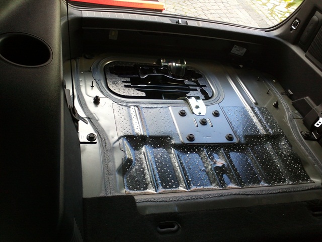

    Super Bilder Danke schon mal.
