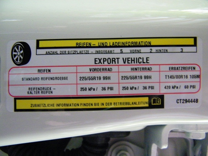

Gibt es überhaupt Reifen für 225x55 R19?

Hi Leute,
also ich war jetzt mal mit der Reifenfreigabe beim TÜV und habe nachgefragt, ob man mir diese Reifen eintragen würden. Antwort: NEIN
Begründung war, dass die Breite sich ja ändert und somit die Fahrwerksgeometrie, ABS und ESP Beeinflusst werden können. Der TÜV Prüfer muss begründen, wenn er etwas freigibt was der Hersteller nicht freigegeben hat und das kann er halt nicht ohne Vergleichsgutachten oder sowas in der Art.
Ich habe dann darauf hingewiesen, dass es ja ABE für Spurverbreiterungen gibt und es ja auch 20" Felgen geben soll. Daraufhin meinte er, wenn ich Ihm die ABE für die Spurverbreiterungen und ne Prüfbescheinigung / ABE oder Gutachten für ne 20" Felge bringe, dann trägt er mir die Reifen ein.
Frage an euch: WER HAT 20" drauf und entsprechende Bescheinigungen dafür? Könntet Ihr mir die eventuell Scannen und zuschicken?
Lieben Danke schon mal.
