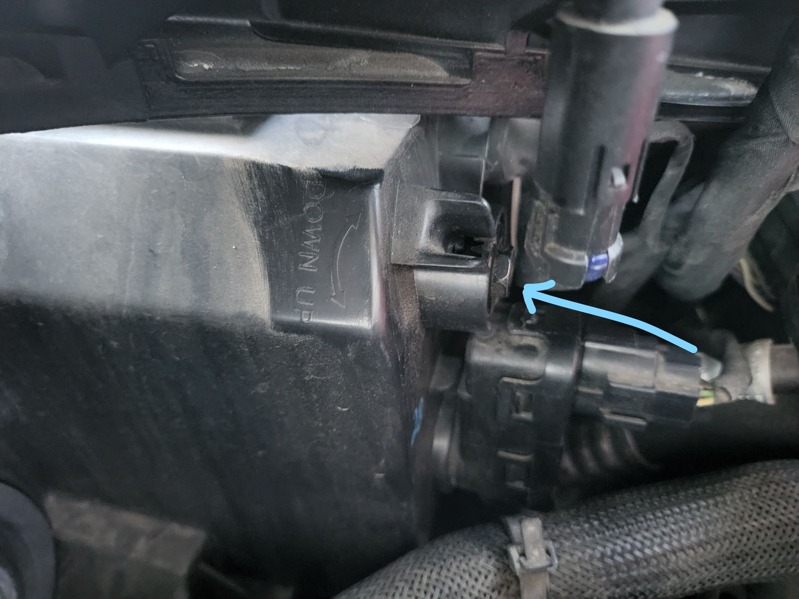

Wie und wo kann ich denn am Freemont die Scheinwerfer einstellen? (Nicht die Leuchtweitenregulierung)
Danke vorab für konstruktive Hilfe!
Danke...3x dran vorbei geguckt.
Ich hänge mich mal mit meiner Frage hier an...
Ist die Einstellschraube nur für das Abblendlicht allein oder für Abblend- und Fernlicht gemeinsam?
Das Abblendlicht ist korrekt eingestellt, beim Fernlicht ist allerdings die Einstellung auf einer Seite zu niedrig. Möchte da jetzt erst mal nichts verstellen, da ich nicht weiß, ob diese Einstellschraube auch fürs Fernlicht relevant ist.
