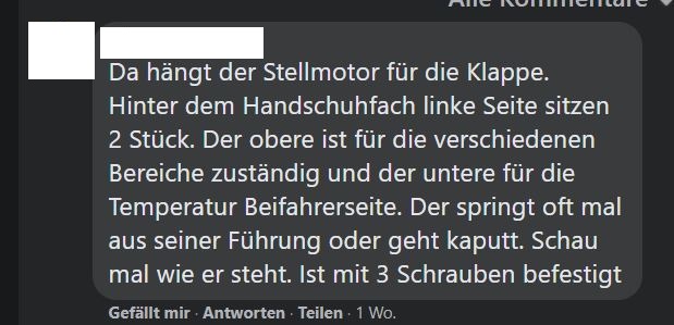

  • Hallo eine Frage,ich habe jetzt schon des öfteren festgestellt das der Freemont auf der Beifahrerseite ein Eigenleben beim Heizen oder kühlen über die Klima führt.Die Einstellung ist auf 22Grad und rechts heizt er wie wild, und manchmal kühlt er rechts total ab,was kann man da selber machen ohne zum freundlichen zu müsse. Danke für gute Tipps. Tschüß Paule60 :|

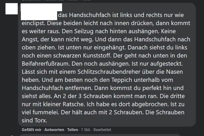

  • Ich habe dieses Problem erst vor 14 Tagen behoben.
    Hänge mal ein paar Bilder mit einer Erklärung dran... Aber ich habe wirklich laut geflucht und mir fast die Hände gebrochen, wie kann man nur so etwas bauen...???
