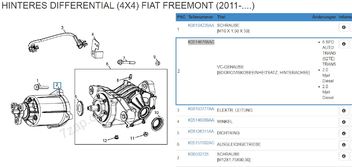

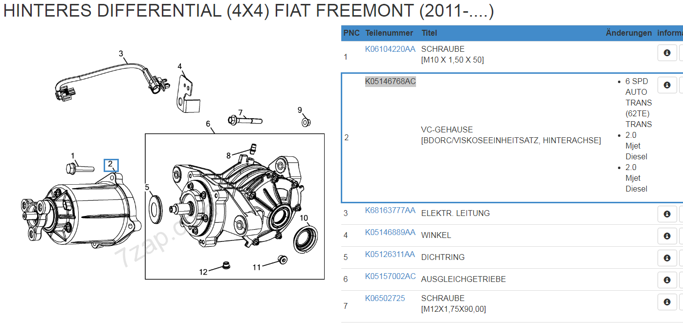

    Ein Zwischenstand, nachdem ich die Viscokupplung abgeklemmt hatte, ist das Treten/Schlagen weg. Heißt jetzt für mich, dass es definitiv die Viscokupplung ist. Es lohnt sich scheinbar nicht eine gebraucht zu beschaffen, da die ziemlich anfällig sind und es soll eine neue rein. Das Teil mit der OE-Nr: K05146768AC kostet aktuell ca. 1150,- inkl Versand in Deutschland.

    An dieser Stelle...das kann ich bestätigen. Ich hatte jetzt bzw. habe immer noch die gleichen Probleme. Genau wie hier beschrieben. Den Hinweisen hier mal nachgegangen (mir die Explosionszeichnung angeguckt, Wagen auf ne Bühne hoch und Viscokupplung und hinteres Differenzial mal unter die Lupe genommen)
