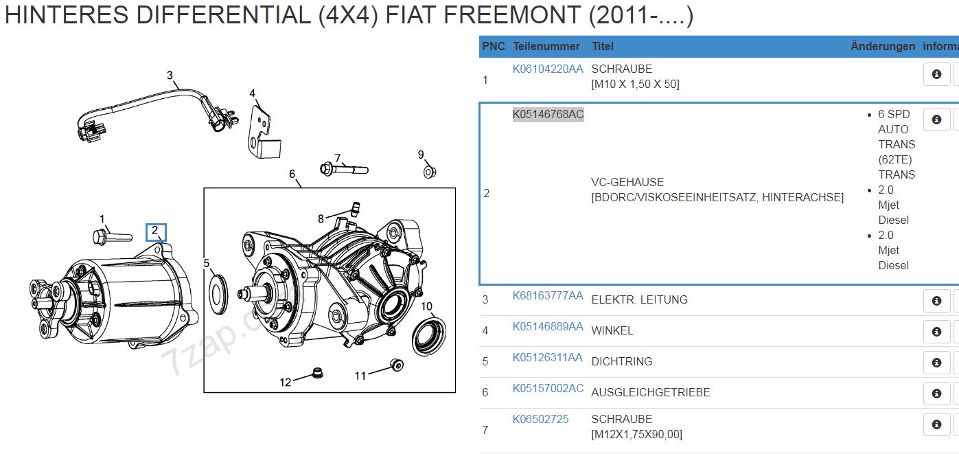

  • Hallo Leute. Jetzt will ich auch mal ein kleines Update zu dem Problem geben. Hatte meinen Monti heute in der Werke. Dabei handelt es sich um eine frei Werkstatt, welche ich bereits seit über 15 Jahren aufsuche und daher mein volles Vertrauen besitzt. Dieser hatte ich das Problem geschildert und bei einer Probefahrt auch vorführen können. Leider konnte mit den zur Verfügung stehenden Mittel = Diagnosegerät keine Fehler im Fehlerspeicher gefunden werden. Jedoch wurde nach ergebnisloser Fehlersuche das Kabel / Stecker vom Hinterachsdifferential entfernt. Seitdem tritt der Fehler nicht mehr auf. Jedoch konnte man mir leider nicht sagen, ob der Fehler im elektronischen Bereich (fehglerhafte Mess-/Steuerwerte) oder im mechanischen Bereich / Differential besteht, da keine Unterlagen zum Aufbau / Steuerung (Stellmotor o.ä) des Hinterachsdifferential aufsfindig gemacht werden konnten. Vermutlich muss ich nun doch nochmal eine Fiat-Werke aufsuchen, da diese vermutlich mit entsprechenden Diagnosegeräten weiter in die Tiefe schauen können und die Stellglieder einzeln ansteuern / überprüfen können - zumindest hoffe ich das. Vielleicht lässt sich dann klären, wo das eigentliche Problem / Ursache besteht.... ?( ?( ?(

  • Guck mal hier, vielleicht ist da etwas dabei:
    https://fiat.7zap.com/de/frm/24/345i29201000-099/

  • Heute Vormittag wieder ein Werkstattbesuch hinter mich gebracht. Ergebnis ist wohl das HA Differenzial ist defekt. Leider gibt es dafür laut Werkstatt keine Ersatzteile und somit muss das im AT gewechselt werden. Kosten ca 2000€ zzgl Montage.
    Hinzu zum knallen und poltern kommt, dass es summt und die Übertragung bis zum Schalthebel zu spüren ist. Einfach nur Mist.
